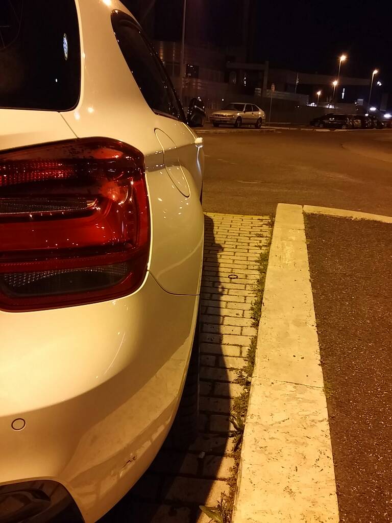

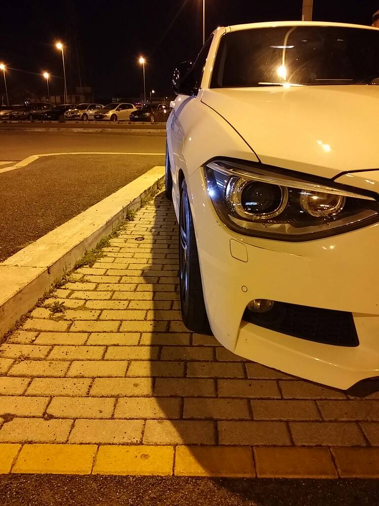

    Ecco a voi ragazzuoli le foto di come stanno i 386m con distanziali da 12mm...

    Allora:
    Anteriore 225/40/18 7,5 et 45
    Posteriore 245/35/18 8 et 52
    (con distanziali da 12mm davanti e dietro )
    Assetto b14!
