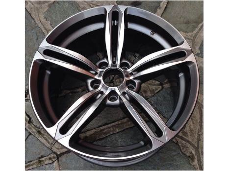

    Nei post precedenti ho letto chi montava 18x8 et 40 davanti e dietro senza problemi.. O sbaglio?
    I cerchi comunque sono questi magari qualcuno li ha gia montati[​IMG]

    Si c'e chi li ha messi et 40...ma ti ha anche scritto che li ha con le invernali 225 su tutti e 4.
    Quei cerchi che hai postato solitamente sono et 34/37...per serie 3. Almeno quando li cercavo io li trovavo solo di quell'et poi non so se attualmente li facciano con superiori.
    Occhio perché ti confermeranno e assicureranno che vanno bene anche per F20...
