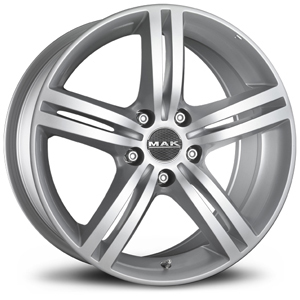

    E un cerchio che abbia 7,5j con et 30 sporgerebbe tanto rispetto a un cerchio da 8? perchè il modello che ho visto nel sito dice che li fanno solo con et da 30 sia da 7,5j che 8j
  11. lele 86
    lele 86 Kartista
    135
    1 Marzo 2011
    bmw serie 1 116d eletta
    [​IMG]il modello che ho visto è questo
  12. actarus8v
    50.710

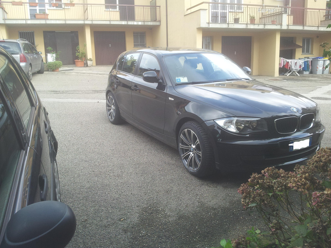

    tocco? ma io ho gia cerchi con canale da 8 sia all'anteriore che al posteriore e con pneumatici ant 205 e post 225 però non ho mai toccato ne con dossi ne con buche, niente di niente. il mio problema è la sporgenza perchè all'anteriore vengono un po fuori dalla carrozzeria di qualche cm mentre al posteriore sono perfettamente in linea con il parafango, premetto ho tutti e 4 i cerchi con ET da 35. ora posto una foto ragazzi.[​IMG]

    salute lele,
    da quello che si vede al posteriore le cose sono ancora accettabili;
    il problema è all'avantreno; a mio avviso non dovresti scendere sotto i 40 mm
