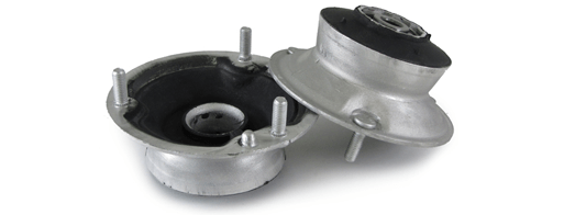

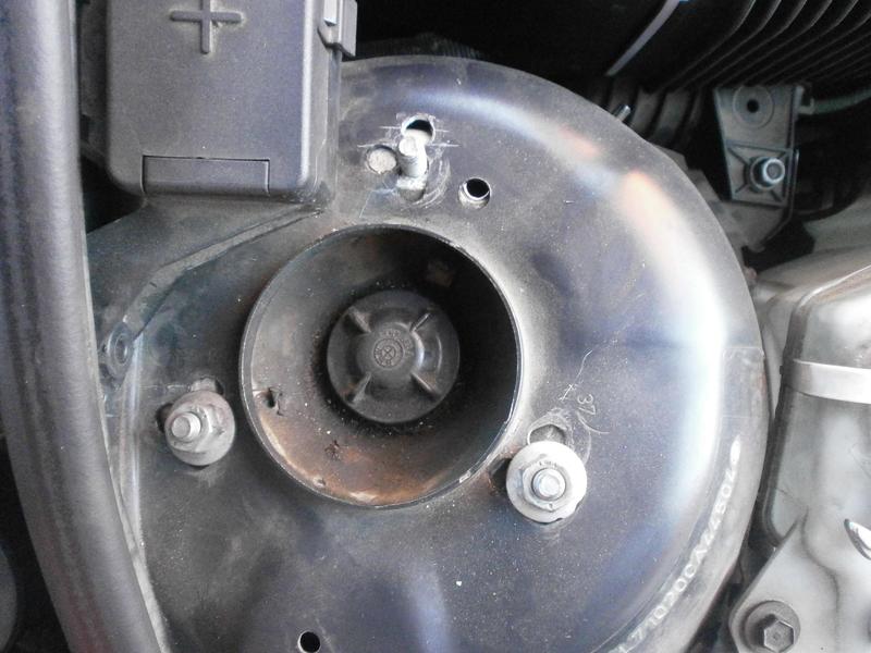

    vedi quel perno piccolo vicino uno dei tre bulloni ? ecco devi far saltare quello e regolare quel supporto (spostandolo in dentro) e poi serrare bene e forte i bulloni. le asole dove entrano quei bulloni, sono un pò pià larghe quindi ti permettono di muovere tutto il gruppo ammortizzatore (tagliando il perno ovviamente) recuperando qualche grado camper. operazione facile

    saltare in che senso? devo eliminarlo proprio? da me quell fermo rispetto allo scasso che c'è nel telaio ha un bel po di mm dove poter giocare, magari risolvo senza eliminarlo?
    mettiamo caso che il camber sia positivo , allento i tre bulloni e spingo l ammortizzatore verso l interno giusto?

    se hai l'asola del perno larga non lo eliminare, altrimenti va eliminato il perno.
    ora nello specifico + o - non saprei risponderti, ad intuito credo che devi portare la ruota verso esterno e quindi parte superiore bulloni verso intero motore.

    Un po di regolazione l'ha già anche senza farlo saltare.. i 3 presunti fori sulla carrozzeria sono asole che permettono un minimo movimento... per andare oltre via il pirolino a allungare le asole

    la procedura per modificare l'angolo di camber all'avantreno è semplice;
    solleva la macchina sul crik sul lato dove vuoi operare, quanto basta perchè la ruota non poggi a terra;
    allenta i tre dadi che fissano il montante sul duomo, senza svitarli completamente; se spingi la ruota noterai che il montante si muove essendosi abbassato leggermente;
    a questo punto riduci l'altezza del crik lentamente e noterai che i bulloni vanno automaticamente a "battuta" al limite della asolatura;
    è possibile che non sia necessario rimuovere il pernetto perchè i bulloni arrivano al limite del foro del duomo prima del perno; altrimenti elimina il perno, magari servendoti di una pinza;
    una volta che i bulloni sono a battuta stringi i dadi;
    la coppia di serraggio dovrebbe essere intorno ai 12-13 Nm; ad ogni modo se hai la chiave dinamometrica prendi nota della coppia necessaria a svitare i dadi;
    poi abbassa il crik completamente;
    ah da ricordare che dopo la regolazione del camber( si dovrebbe guadagnare circa 0.5°) occorre regolare la convergenza;

    intendevo dire che bisogna spingere nella direzione che ti serve; verso il centro della macchina se si vuole aumentare l'angolo di camber;
    appena ti è possibile dopo avere corretto l'angolo di camber fai verificare la geometria sia all'avantreno che al retrotreno e poi posta i valori misurati;
