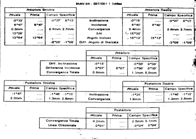

    Fatto:
    Si legge?
    Comunque all'anteriore senza limare i fori, più di questa convergenza non abbiamo potuto dare!

    ma anteriore nei campi dei valori prima e attuale i numeri sono uguali.
  13. maxs84

    Esperti di camber e caster a me!
    Si perchè il prima si riferisce a ieri pomeriggio quando avevamo iniziato il lavoro ma causa blackout energia elettrica abbiamo ultimato oggi...
