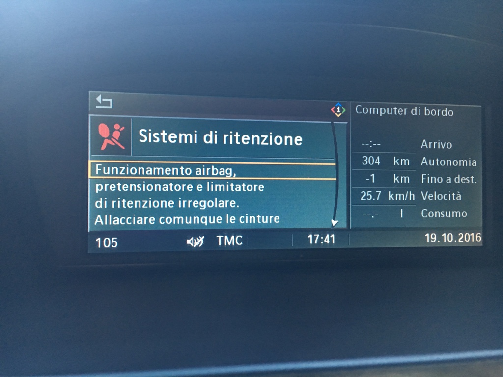

    Ciao ragazzi ieri ho ritirato L auto dopo un semplice cambio gomme. Siccome lo sterzo fa qualche rumorino L ho fatto controllare e per precauzione han staccato il cavo della batteria. Stamattina accendo e .....
    Ho provato a resettare L errore con il carly ma niente da fare . Al successivo riavvio non da problemi ma a quello dopo ricompare ..

    nella E61 controlla il connettore del cavo airbag che parte dal polo positivo batteria,.. verso l' abitacolo,... al 90% è quel connettore,.. che si allenta.

    Alla fine abbiamo risolto cancellando L errore e spruzzando un po' di riattivante nel connettore sotto il sedile anteriore lato guida
