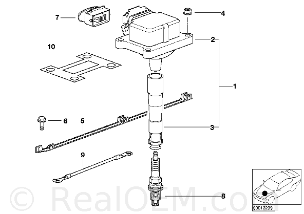

    qualcuno potrebbe allegarmi il disegno sia delle centraline che dei fili delle bobine?
    grazie!
  9. Gigi

  10. bmw-m3

    gentilissimo,
    è possibile avere anche quello delle centraline dietro la vaschetta del liquido?
    grazie ancora!!
