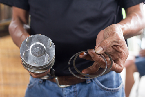

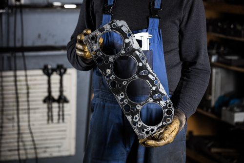

    [​IMG]Le fasce elastiche protegge i pistoni dalla parete del cilindro. Se è danneggiato, l’olio può entrare nella camera di combustione, bruciarsi e provocare il fumo azzurro. E’ possibile individuare gli anelli difettosi con il test di compressione. Costa poco e può essere effettuato in un’autofficina. La filettatura di una candela è avvitata in un dispositivo di prova e il motore è in funzione. La pressione dentro il cilindro fa capire se l’anello raschiaolio è danneggiato. La riparazione in questo caso è molto costosa, perché richiede lo smontaggio del motore.[​IMG][​IMG]Se la compressione e il livello dell’olio sono a posto, nel caso di fumo azzurro il prossimo sospetto cade sulla guarnizione della testata. Anche qui accade la stessa cosa: l’apertura tra la camera di combustione e la circolazione dell’olio funziona in due direzioni. Se nell’olio è presente la schiuma marroncina-bianca, la guarnizione della testata è, senza dubbio, danneggiata. Potrebbe accadere che il liquido refrigerante diventi di colore bruno-nerastra per causa dell’olio.
    [​IMG]Se il livello dell’olio, la compressione e la guarnizione della testata del cilindro sono controllati, l’unica causa possibile è le guarnizioni dello stelo della valvola. Sono le guarnizioni ad anello che servono per la sigillatura delle valvole ed evitano la penetrazione dell’olio lubrificante nella camera di combustione.
    La sostituzione delle guarnizioni dello stelo della valvola fai da te è possibile solo con la rimozione della testata del cilindro. Le autofficine sono in grado di mantenere le valvole al loro posto, utilizzando l’aria compressa. In questo caso le guarnizioni dello stelo della valvola possono essere sostituite senza la necessità di rimuovere la testata del cilindro. Questa soluzione potrebbe essere più economica anziché un tentativo fai da te.
