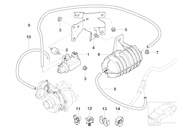

    Io avevo un problema molto simile ed era il Trasformatore di pressione, cioè la valvola che controlla la geometria variabile della turbina.
    Il n°1 di questo schema (codice 11747796634):
    In realtà però ti converrebbe prima fare una semplice verifica per escludere che sia il debimetro:
    stacca il connettore elettrico che arriva al debimetro, in questo modo la centralina imposta una mappatura che non ottimizza i consumi attraverso la lettura dei segnali rilevati dal debimetro, e quindi dovresti sentire la macchina andare meglio di quando hai questo connettore connesso. Se è così allora devi cambiare il debimetro, altrimenti potrebbe essere con buona probabilità l'attuatore della geometria variabile che ti ho indicato sopra.

    Ci sarebbe da puntualizzare una piccola cosa però:
    Lo schema postato da Vin cop è inesatto, poichè la tua vettura essendo €4, ha l'attuatore turbo elettrico, non a depressione come nelle €3 alle quali lo schema si riferisce.
    Tra l'altro il debimetro (misuratore massa aria) ha un pin in meno rspetto a quello euro3.
    Poi posta il codice stampigliato sull'involucro.

    E' vero ma ho postato lo schema solo a scopo esemplificativo cercando comunque su reaoem lo schema per una e46 320d del 6/2004, quindi euro 4, e lo schema riportato non ha l'attuatore elettrico. Per curiosità stamattina ho riprovato sia su realoem che su bmwfans per le ultime e46 320d (7/2005) e lo schema riportato è sempre lo stesso di quello che ho postato sopra. In ogni caso, il problema non dovrebbe essere questo per maxcivix.
    Bene, al 99% è il debimetro e lo devi sostituire. La tua esperienza è una conferma del fatto che la sua pulizia non sempre giova.
    Ti consiglio come prima cosa di verificare che debimetro monta la tua macchina cioè se quello a 4 o 5 pin e poi nel caso di quello a 5 pin di valutare l'acquisto di un debimetro a lettura ottica che dura di più rispetto a quello a film caldo. Per qualche info in più puoi leggere qui
