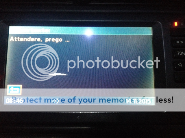

    A lungo ho riflettuto sulla migliore soluzione da adottare, tenendo sempre un occhio attento ai costi. L'idea era di sostituire il telefono "bananone" con l'interfaccia bluetooth standard; acquistando le parti su ebay si andava a spendere poco più di un centinaio di euro. Negli ultimi tempi però il display ha iniziato a fare i capricci ed alcuni pixel si sono spenti (vedi foto); nulla di grave, solo alcuni, ma è stata l'occasione per prendere la decisione di acquistare un sistema Android.

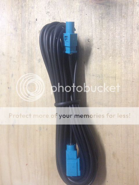

    E' arrivato il cavo fakra per portare davanti l'antenna. Ho scelto quello da 5 metri, rimane un po' abbondante ma a parte che da 4 metri non l'ho visto in giro meglio qualche cm in più che accorgersi a macchina smontata che non ci arriva. :wink:
    Si tratta di una prolunga maschio/femmina. Da un lato va collegata al cavo di antenna che va al BM54, dall'altro all'adattatore a ISO fornito con l'Erisin; attenzione perciò a passarlo dal verso giusto! Come per il cavo di estensione sono passato dal lato destro; ho dovuto smontare il bracciolo posteriore destro, il sedile posteriore, il sedile anteriore del passeggero. Attenzione: quando smontate il sedile del passeggero scollegate il connettore sensori/reglazioni e NON accendete il quadro finché non rimontate il sedile altrimenti si accende la spia di anomalia dell'airbag e dovrete andare in officina per farla resettare (come capitato a me).

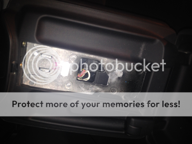

    Con l'occasione ho smontato il "bananone" Motorola e ho ordinato la culla portaoggetti da inserire al suo posto. Questo è ciò che rimane in attesa della culla.
    Ho anche rimosso il telaio di supporto del navigatore originale MK4 e del modulo telematico aggiungendo volume al ciarpame eliminato e guadagnando un nuovo scomparto portaoggetti simmetrico a quello destro. :mrgreen:
