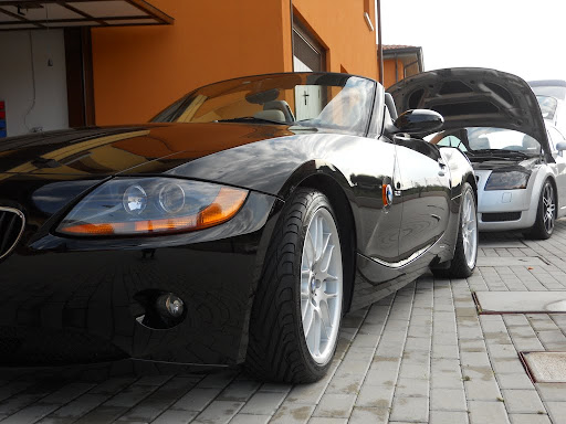

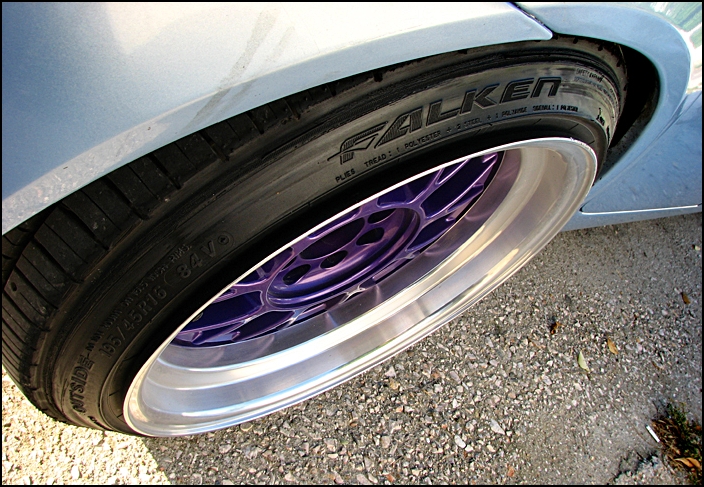

    "tirata" nel senso che il canale del cerchio e' piu' largo del battistrada, e si va verso questo risultato:
    In questo caso decisamente eccessivo
    Ma secondo me, da come sono messe le mie anteriori che sono 225 su canale 8" direi che mezzo pollice in piu' non sarebbe disastroso, anzi forse gradevole.
    Questo e' il cerchio 8", un 8,5" avrebbe sicuramente il bordo del cerchio sporgente, magari si rovinerebbe molto facilmente se si ha l'abitudine di parcheggiare sui marciapiedi, ma non e' il mio caso :D /emoticons/biggrin@2x.png 2x" width="20" height="20">

    Quando si tratta di sottigliezze entra in ballo anche il modello di gomma.
    Qui sopra in foto vedi delle Marangoni Zeta Linea che erano piu' sporgenti del cerchio.
    Ora ho su delle Nankang NS2 che sono un po' piu' strette (nonostante abbia preso quelle rinforzate) e sporge appena appena il cerchio (non ho la foto qui)
    Quindi, sicuramente con un altro mezzo pollice sul canale non c'e' gomma che copra il cerchio, sara' sempre un po' piu' largo il cerchio della gomma, ma non eccessivamente.
    8,5-9 vanno benissimo per le 255 al posteriore invece, che sull 8" sono un po' costrette.
    Ultima modifica di un moderatore: 7 Gennaio 2011
