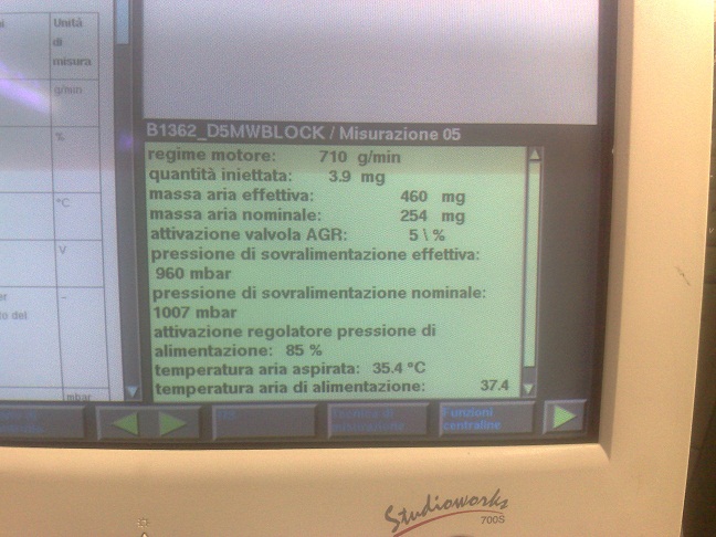

    Aggiorno la situazione, dalla diagnosi effettuata oggi la prova di silenziosita' è passata, ma ho notato una cosa strana allego foto:
    La differenza di massa aria effettiva con quella nominale è quasi il doppio!
    puo' essere perchè ho tappato l'egr? :-k

    Hai fatto l'apprendimento del debimetro nuovo?

    No calma, azzerato l'errore del debimetro staccato è una cosa, fare l'apprendimento del debimetro nuovo è un altra cosa.
