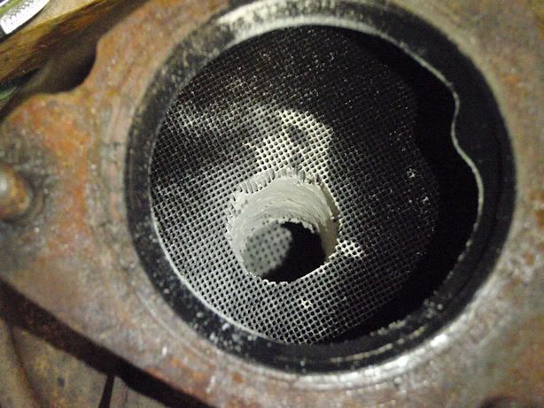

    Ragazzi volevo riportarvi la mia esperienza relativamente al FAP sulla mia*Bmw 525 LCI (197 cv) con 130 K km (mappa originale).*
    Prima volta spia accesa a 100 mila km, lavaggio chimico eseguito dal meccanico e problema*risolto solo in parte infatti un mese fa si è ripresentato il problema.*
    Ho*deciso quindi*di fare modificare*(Bucato internamente ma*senza*svuotarlo del tutto) e pulire il FAP.
    Risultato: la*macchina la sento molto più fluida, sicuramente è più pronta ai bassi regimi ma non vorrei che tale senza zione*dipendesse anche dal cambio olio e pulizia collettore aspirazione*che ho fatto proprio contemporaneamente alla modifica.*
    Costo: 300*x modifica FAP, 100 per manodopera.*
    Odore: alla prima accensione al mattino si sente*leggermente un po' di "puzza"*dallo scarico*ma niente di fastidioso che scompare completamente a macchina calda.*
    Fumo: Nessuno -*Come prima
    A mio parere se fatta con criterio (senza forare eccessivamente)*è una modifica che non è poi cosi dannosa e permette di eliminare il problema di intasamento.*
    Ce però*da tenere in considerazione che la mia è completamente originale a livello di centralina.
    Prossimamente vorrei* montare un modulo CnTech, magari vi faccio sapere dopo tale modifica.

  13. grapesco
    grapesco Presidente Onorario BMW
    5.804
    124
    7 Marzo 2010
    36.155
    bmw 118d 90kw..
    di quanto lo ha bucato?
  14. KXF84
    KXF84 Aspirante Pilota
    25 Febbraio 2017
    BMW 525d LCI
    Non te lo so dire con certezza...Non ho assistito alla modifica.
    Comunque è stato aperto,modificato e risaldato.
    E stato eseguito da un marmittaio, credo abbia bucato la parte di rete più fitta

  15. beckervdo
    56.022
    4.449
    609.512.646
    Kia Sportage HEV 2023
    Cioè ha fatto un qualcosa del genere..
    Bonjour finesse...aprirlo, eliminare gli inerti e richiudere con saldatura TIG no eh?
  16. grapesco
    5.804
    124
    7 Marzo 2010
    36.155
    bmw 118d 90kw..
    eliminare gli inerti non penso sia molto conveniente se non togli le rigenerazioni
  17. beckervdo
    56.022
    4.449
    609.512.646
    Il DPF si svuota completamente tagliandolo, si tolgono le celle all'interno e si lascia il barilotto vuoto, avendo cura di risaldare con saldatrice TIG.
    Si lascia ovviamente il CAT DeNOx, per non abbassare troppo la contropressione allo scarico.
    Successivamente elettronicamente si escludono le rigenerazioni, la valvola EGR e si rimodula la centralina.
    Stop.
    Più o meno per il 95% si agisce in questo modo per defappare.
  18. KXF84
    25 Febbraio 2017
    BMW 525d LCI
    Si...da come mi hanno detto penso sia stato fatto così.
    Ripeto, non mi interessavano più di tanto le prestazioni, ma volevo piuttosto far sparire quella spia e fare "respirare" meglio il motore...
    Se il delta di pressione è così basso da non attivare le rigenerazioni a che serve eliminarle?
    Inviato dal mio HUAWEI VNS-L31 utilizzando Tapatalk
  19. furio
    furio Collaudatore
    449
    20
    3 Febbraio 2010
    141.850
    530d E61 LCI
    Si ma il foro che si vede nella foto e' fatto sul catalizzatore. Il FAP e' dietro. Ciao a tutti.
