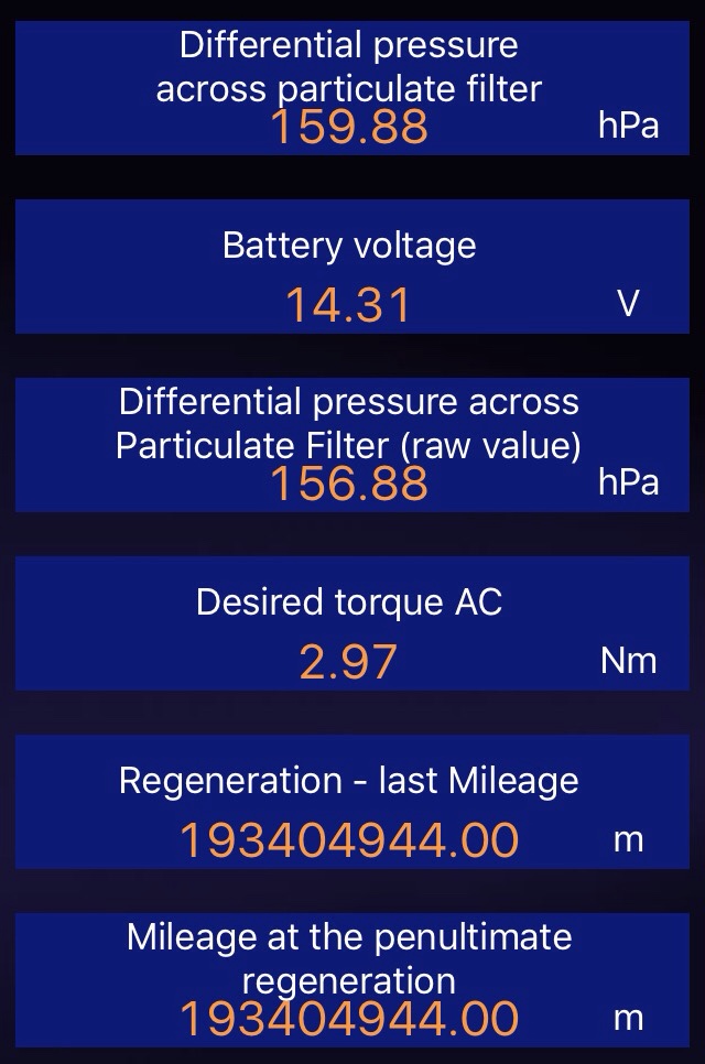

    Il mio da l'ultima rigenerazione effettuata 193.000.000m fa.....
    .... non credo che non rigeneri da 193.000km!

    Riprovato a 3.000rpm in M1! [​IMG]

    Mi sa che interpretiamo male quel valore. La.mia ha 130k km reali, va benissimo, non da massaggi relativi al dpf e quella voce da un valore di circa 203.000 km.

    Mi sa che il tuo è proprio tappato!
