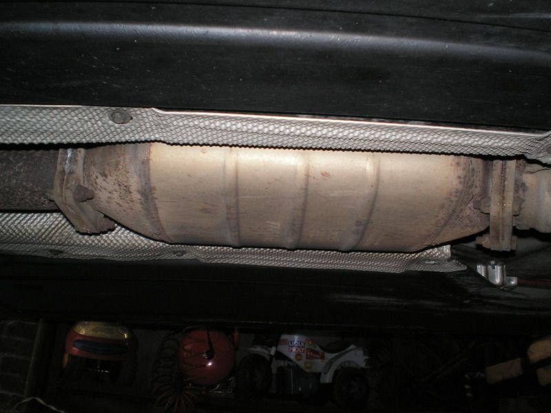

    Ma il fap della 530d e61 218 cv è questo?
    E' a metà macchina ... circa sotto i sedili anteriori ... me lo aspettavo molto più vicino al motore.
  13. Eolo
    Eolo Direttore Corse
    1.671
    751
    5 Aprile 2010
    109.674.388
    530 xd ///M E61
    Si dovrebbe essere quello nella tua macchina. Quello più vicino al motore, per l'esattezza dopo la turbina, è messo nel 231 cv. ( nella mia e in quella posizione e nel
    barilotto c'è fap e cat.)

    4.183.202
    530dMsport LCI E60
    si esatto quello e' il Dpf del 218cv,direi che e' di piu' facile accesso senza dubbio rispetto a quelle piu' recenti

    Si è quello .
    dopo la turbina c'è il pre kat .
    se lo devi bucare bucali entrambi collettore scarico e turbina ringraziano .

    Grazie a tutti.Ero pressochè certo, anche perchè è l'unico pezzo che ha le stesse dimensioni del tubo sostituitivo che ho preso, ma ho preferito chiedere comunque.
    Tanto che ero sdraiato lì sotto, ho fatto una foto anche al catalizzatore
