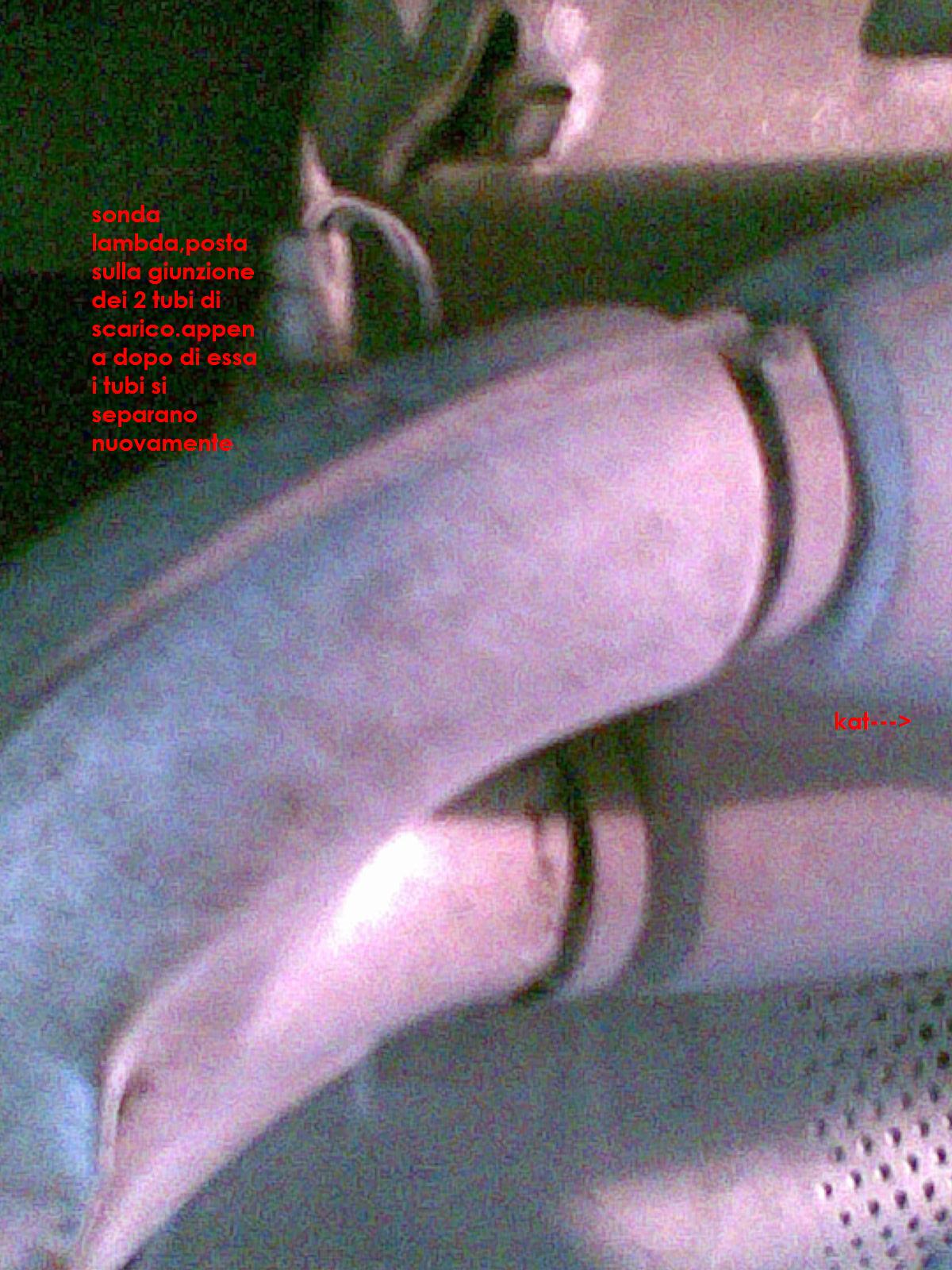

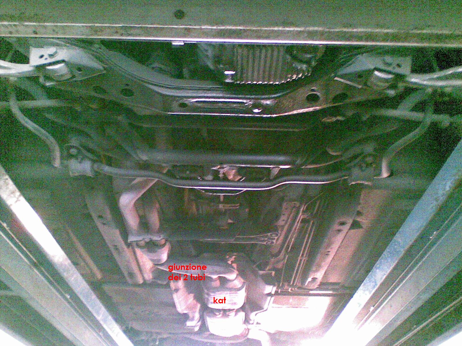

    :wink:La E34 ha uno scarico proprio strano!per andare a mettere una sola sonda lambda che legge tutti e 6 i cilindri hanno fatto una giunta ai 2 tubi che escono dai collettori,ci hanno piantato dentro la sonda,e poi la giunta si separa nuovamente in 2 tubi per raccordarsi al kat!:confused:#-oMetto qualche foto...:eek:
