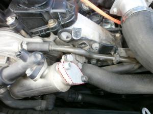

    un esempio ne è il fatto che provando a chiudere completamente il condotto dello scambiatore ancora più a monte (sul collettore di scarico) non si avvertano ulteriori ritardi rispetto alla sola disabilitazione della egr.
    (nella foto che segue, vedi che ho tappato lo scambiatore, perchè la egr non l'ho più, ma in questo modo il gas di scarico vi arricva ancora. (sebbene non circolante, cme dicevamo, e quindi si ha il ritardo.)
    io lo avevo tappato in quel punto proprio pensando di poter usufruire ancora dal vantaggio parziale offerto dallo scambiatore che veniva comunque ancora a contatto col calore latente dello scarico, in modo da non rallentare il raggiungimento della temperatura, supponendo come te che comunque la differenza tra gas che transitavano e condotto pieno di gas comunque caldi non fosse esagerata.
    altrimenti avrei tappato sul collettore di scarico,per migliorare la fluidodinamica dei gas verso la turbina.
    ebbene, mi sbagliavo.
    perchè vedendo che l'auto entrava comunque in temperatura (l'acqua un po dopo, ma il motore lo avvertivo meno ruvido dopo lo stesso tempo), decisi di tappare il condotto direttamente sul collettore di scarico.
    cosa che feci e che ho tuttora.
    in questo modo lo scambiatore è addirittura freddo, ma il ritardo non è aumentato!!!
    come non è migliorata la risposta della turbina .
    segno evidente che i fumi caldi all interno dello scambiatore non servono a nulla.
    rappresentano solo un tappo (come se il tubo fosse pieno di materiale inerte, o quasi..)
    mentre se i fumi transitano il vantaggio in termini di riscaldamento del liquido rispetto ad averlo tappato, un po si nota (dalla lancetta lo hanno notato un po tutti)

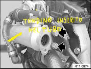

    Si, probabilmente hai ragione. A questo punto direi che si può asportare. Se ho ben capito, lo stesso "tappo" romboidale con il quale tappare l'uscita dello scambiatore, è idoneo a tappare anche a monte dello stesso, in caso di sua rimozione?
  10. (marzo)
    20.852
    4.195
    20 Marzo 2010
    1.763.613.961
    bmw E87 ex bmw E46
    mi sembra proprio che la forma sia la stessa.
    se però intendi chiudere lasciandolo montato devi usare uno spessore più fine di quello che ho usato io a valle, altrimenti non ci sta.
    se invece togli fisicamente lo scambiatore (tagliando e tappando anche i tubi di gomma) allora credo che vada bene anche una piastra spessa..
    in effetti la cosa migliore sarebbe eliminarlo sin dall inizio, tagliando i tubi in gomma e tappandoli...
    solo che no sapevo esattamente cosa sarebbe successo.
    ora abbiamo visto che funziona correttamente.

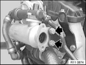

    Perfetto, e sempre lo stesso rombo, a vedere le figure, è idoneo a tappare anche direttamente all'uscita del collettore di scarico. Confermi? Questo mi pare di capire che già l'hai fatto, quindi suppongo che tu possa confermare che la misura è la stessa?
  12. (marzo)
    20.852
    4.195
    20 Marzo 2010
    1.763.613.961
    bmw E87 ex bmw E46
    mi sembra che quello del collettore di scarico sia leggermente diverso
    come sai non ho fatto modelli, perchè mi sono fatto i pezzi direttamente appena smontavo..
    comunque ti consiglio di tappare a monte dello scambiatore anzichè sul collettore.
    questo per 3 motivi:
    1- smontare lo scambiatore è un attimo, mentre arrivare al collettore è più complicato
    2- i vantaggi in termini prestazionali come ho potuto verificare non ci sono.
    3- la piastrina che adotteresti sul collettore dovrebbe essere molto più resistente al calore, visto che non viene investita solo da gas bollenti, ma da vere e proprie fiammate .

    Clean, volevo chiederti:
    i 2 punti dove indichi di toppare (quelli indicati dalle frecce) ,in realtà corrispondono allo stesso tubo mi pare
    almeno,così sembra da questa immagine.
    dunque, teoricamente bastrebbe strozzare il tubo per ottenere lo stesso effetto. (diciamo che pensavo di inserire un pezzo di tondino e fascettare il tubo dall'esterno, senza tagliare, in modo che in ogni caso scongiurerei eventuali perdite)
    diciamo strozzarlo qui
    dovrebbe essere la stessa cosa ,giusto?
    (che poi sarebbe come mantenere sempre chiusa la valvola termostatica presente nel cilindrotto di plastica nera...)
    è giusto quello che vorrei fare o dico una boiata?
    era per non tagliare niente, in modo che se dovesse perdere,al massimo sarebbe come se la valvola termostatica non chiude perfettamente,ma non avrei fuoriuscite di liquido...
    cosa ne pensi?

    ciao,
    si si... alla fine vai a bloccare il circolo d'acqua in quel tubo e il risultato
    quindi è lo stesso.
    Pensando bene , nel tubo ci potresti anche inserire una sfera
    (di ferro o anche una biglia:biggrin:) grandina in modo che entri strettina così blocca il flusso ed è più facile da inserire.
    Vorrei ricordare (così per sicurezza) che se tappate il circolo di acqua nel radiatorino
    senza disattivare il ricircolo fumi (egr) la temperatura nel radiatorino si alza di molto
    e non so a cosa si va incontro. Quindi prima disattivare EGR e poi circolo d'acqua!

    perfetto ,Clean,
    ho inserito un pezzo di tondino e stretto il tubo con una fascetta.
    provato anche in autostrada,e va perfettamente.
    con quel sistema, per chi ha la egr tappata non serve cambiare la termostatica egr se non raggiunge la temperatura.
    inoltre questo sistema permette di capire subito quale delle 2 termostatiche sia quella guasta; evitando così di fare come la stragrande maggiornza, ossia di cambiare prima quella meno costosa,per poi magari accorgersi che era l'altra..
    senza pensare al fatto che anche se fosse quella dell egr, tutti coloro che hanno la egr chiusa la cambiano ugualmente, quando basterebbe escluderla
    ho aperto un 3ad dove spiego queste 2 importanti considerazioni, perchè pare che nessuno ne sia a conoscenza.
