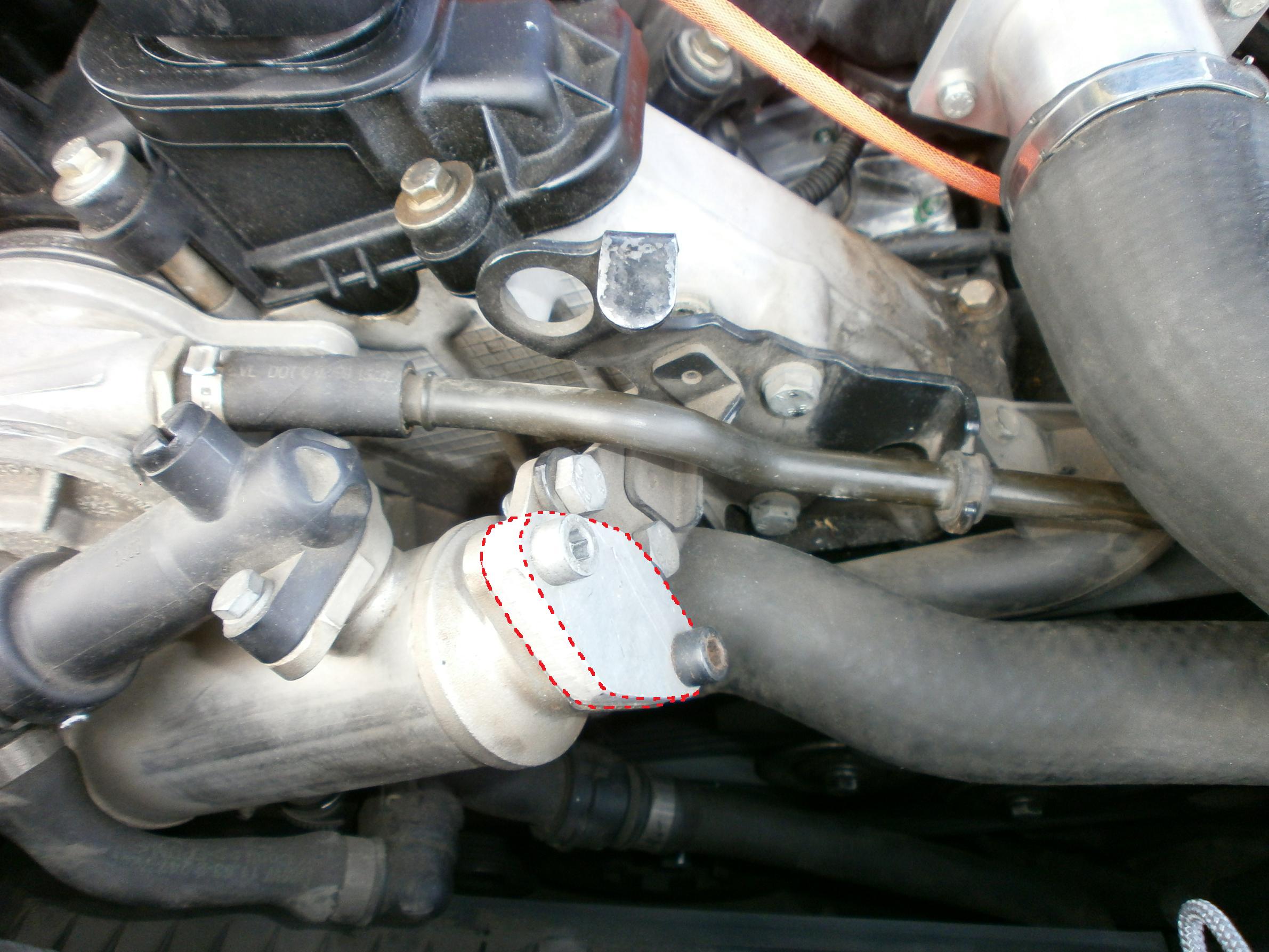

    (per la teoria meno cose ci sono e meno cose si rompono)

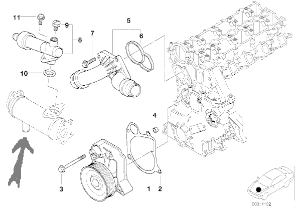

    ma non ho capito quali sono i 2 tubi..
    da queste immagini riesci a indicarli?

    [​IMG][​IMG]buongiorno,
    se la valvola termostatica principale è apposto il radiatorino egr con tanto di termostatino lo potete togliere tranquillamente! io l'ho tolto del tutto così ho liberato un pò il vano motore e la testa da ferraglia inutile :wink:.
    io ho il modello 150 cv ma dalla foto si riesce a capire lo stesso quali sono i 2 tubi in gomma ,che portano l'acqua al radiatorino, da tappare.
    te li ho segnati con la freccia rossa , tagliali e tappali e sarà tutto ok!
