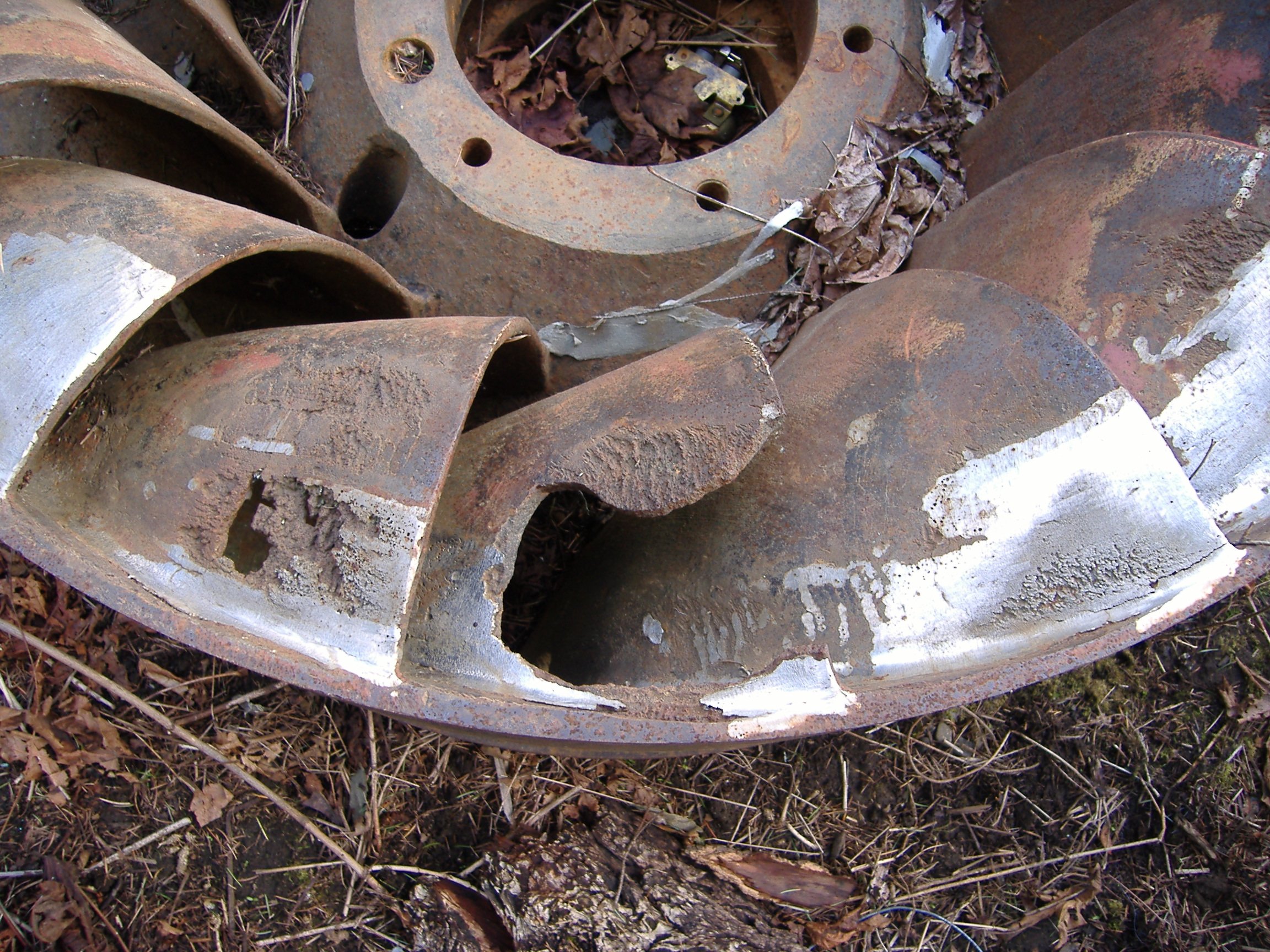

    questo è un esempio di come la cavitazione possa rovinare una girante (in qs caso un elica, ma succede lo stesso per la girante)
    immagina le alette corrose, e la quindi conseguente perdita di equilibratura, su una girante che gira a 200 mila giri..
    direi che il compressore non sarebbe contento.

    Altra cosa da distinguere bene è il fatto della cavitazione, gli esempi portati non sono veritieri al 100% anche perche la turbina non spinge ma tira, e poi non è completamente immersa nel liquido.
    Io a dir la verità non ho mai visto una girante corrosa per cavitazione su di una macchia, invece giranti corrose perche aspiravano sporco che con i vapori si attaccano alle palette li invece spesso e volentieri.
    E quando una turbina incomincia ad aspirare polvere ha lo stesso effetto della sabbiatura con relativa corrosione di esse.

    per le turbine, hai perfettamente ragione.
    si rovinano quando il filtrino separatore non funziona bene, ma è proprio l'olio che investe la girante a creare il fenomeno della cavitazione, e non lo sporco.
    se il motore ingurgitasse sporco in grado di creare un effetto simile alla sabbiatura tale da smangiare le alette della girante, immagina cosa succederebbe ai pistoni e alle canne dei cilindri, dato che tale sporco finirebbe poi inevitabilmente in camera di scoppio.
    ricapitolando, dunque, il filtro ha il compito di separare la parte gassosa da quella liquida dei vapori oleosi provenienti dallo sfiato del basamento, prima che essi vengano re-immessi in aspirazione.
    Tende dunque a riciclare in aspirazione solo la parte gassosa, e ri-convogliare la parte oleosa nel basamento.
    convogliando invece direttamente tutto, i vapori oleosi si condensano, e ri-diventano olio liquido, che solitamente staziona su fondo dell'intercooler e sulle sue pareti, lungo tutta la canalizzazione di aspirazione, e ovviamente prima passa per la girante del compressore.
    se il vapore oleoso diventa olio liquido prima di arrivare alla girante, ecco che "potrebbero" esserci problemi di cavitazione.
    (perchè non è detto che ci siano. alcune giranti lavorano immerse, e non succede nulla)
