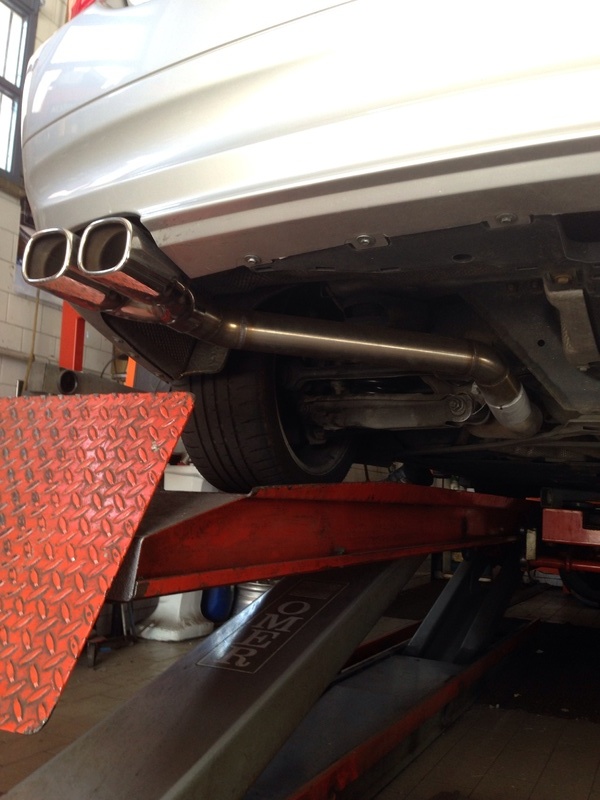

    Intendio una cosa del genere?
    [​IMG][​IMG][​IMG]

    ESATTO! Proprio così!

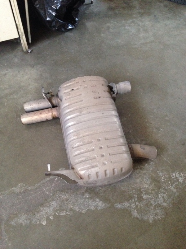

    Eliminare "barilotto" (silenziatore) marmitta serie 1 E70
    Il costo e' stato praticamente nullo. Con 20 euro ho comprato il finale doppio sulla baia ( della Simoni Racing) ma puoi prendere quello che più ti piace. Per il tubo ne ho usato uno di acciaio di circa 1 metro con diametro 62 ( li dovrai vedere che diametro ha la tua ovviamente, io ho il 3.0 D ) più due curve sempre di acciaio e qualche tondino pieno per ricostruire i supporti marmitta, poi è tutto lavoro di saldatura. Attaccata la prima curva a terra, poi lavori in opera finché non trovi la posizione dello scarico, due punti per bloccare, smonti tutto, saldi a dovere e butti su.
    La manodopera di saldatura l ha eseguita un amico, ed in mezz ora il lavoro e' stato fatto.
    Costo totale 80 euro. Tempo totale 1 ora compresa rimozione del padellone.
    Il sound migliora e alleggerisci pure di 15 kg l auto
