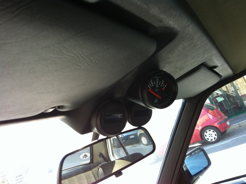

    sull'E28 ho manometro olio analogico, pressione turbina e egt digitali :D /emoticons/biggrin@2x.png 2x" width="20" height="20" />

    Puccio fotina?

    n.b.: strumentazione dell'epoca

    Ex320cd Cab ora S2k e Cooper depeca
    sai che non è per niente male la posizione che hai scelto :-k peccato che ho una cabrio altrimenti ci avrei fatto il pensierino....
    ma da accesi non ne hai foto?

    no no, non l'ho scelta, è stato tutto fatto dal primo proprietario nell'87 :D /emoticons/biggrin@2x.png 2x" width="20" height="20" />
    da accesi non ho foto, egt e pressione turbina sono in verde
