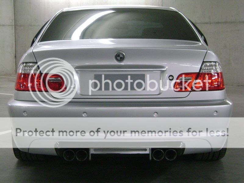

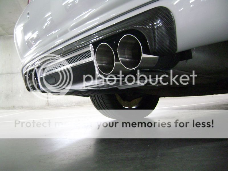

    assolutamente come il mio con lo scarico come quello di diego, ovvero m3 ora ti posto una cosa :D /emoticons/biggrin@2x.png 2x" width="20" height="20" />
  15. Mao330cd
    Mao330cd Amministratore Delegato BMW
    4.522
    76
    9 Settembre 2010
    27.001
    bmw 330 cd
    cazz che super lavoro, l'hai fatto tu?,pero ce un problema io lo devo per forza fare con una uscita da 90mm ,quindi come posso fare, ora ti spiego, io dovrei chiudere,l'apertura a destra dove avevo l'altro scarico, e avevo pensato di mettere un sottoparaurti, in modo da camuffare l apertura,oppure mi puoi indicare tu' un sistema migliore ,tipo usare la vetroresina, ecc ?
