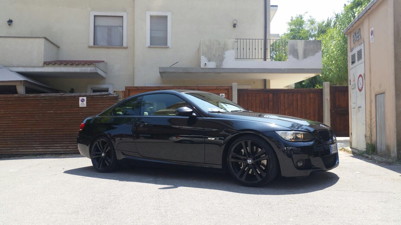

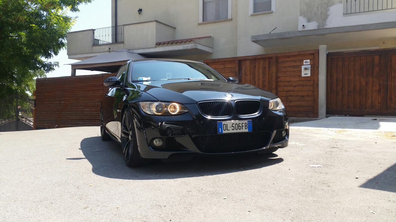

    Vi presento la mia bestia come vi sembra vi piace?

    no >:>

    Evvabe sono gusti, a breve metterò cerchi m5 devo solo capire se dietro riesco a farci stare le gomme 275 dovrei capire come farcele stare.

    bellissima, i cerchi che hai su (mak bimmer da 19) mi piacciono molto ;) /emoticons/wink@2x.png 2x" width="20" height="20" />

    Grazie mille molto gentile i cerchi li levo perché vorrei montare degli m5 mi piacciono molto di più.

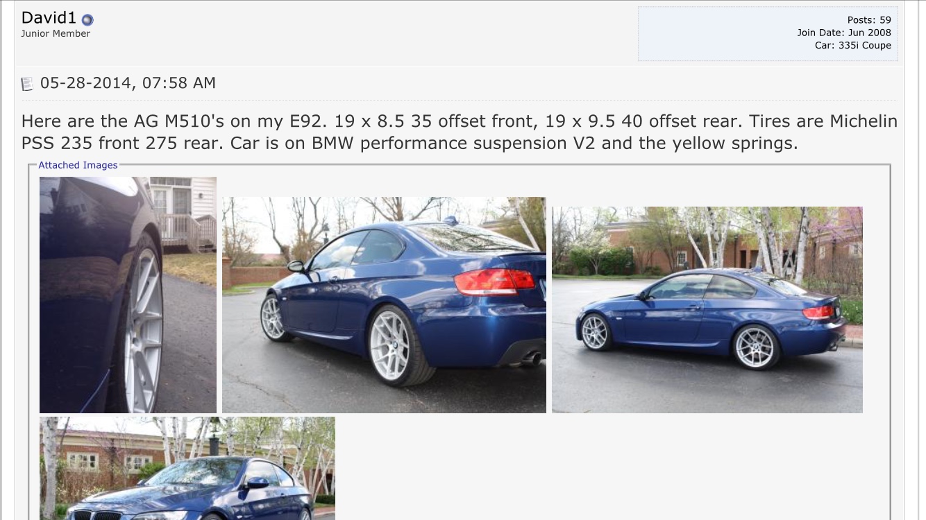

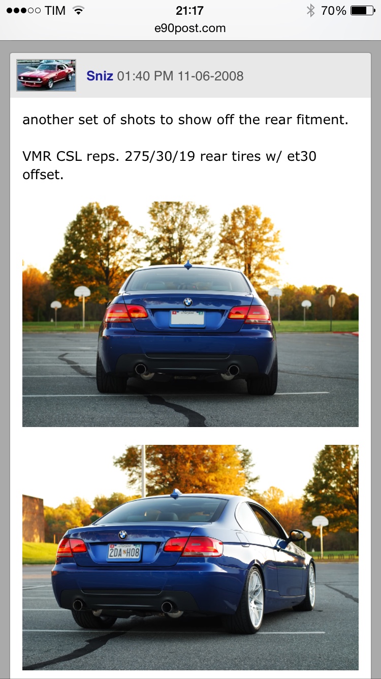

    Ma le 275 dietro sono "leggermente" fuori misura rispetto l'omologazione :D /emoticons/biggrin@2x.png 2x" width="20" height="20" />
    Per starci ci stanno, cerchio canale 10 però

    È vabbè del omologazione non tengo conto ma se non sbaglio il mio canale massimo che posso mettere dietro e 9.5j et28 e sono al limite poi tocca anche perché la mia monta assetto m3 non morirei distrugere i parafanghi tu dici che ci stanno e non tocca?

    Puoi mettere anche canale 10 con ET più alto e non c'è alcun problema.
    Sconsiglio però la misura extra perché è una delle prime cose che guardano quando ti fermano, e se sei fuori misura ti ritirano il libretto.
    Assetto M3 che intendi? Molle, ammortizzatori e braccetti dell'M3?

    Presumo intendesse il kit MSport e l'assetto MSport..
    Comunque se vuoi mettere una misura extra, consiglio io, metterei quelle dell'M3 che hanno oltre a una larghezza maggiore anche una spalla leggermente più alta.
    Le 275 ci stanno senza problemi, anche su canale 9,5 eventualmente.
    Oltreoceano (dove sono molto più liberi) lo fanno senza problemi anche con assetti ultra ribassati
