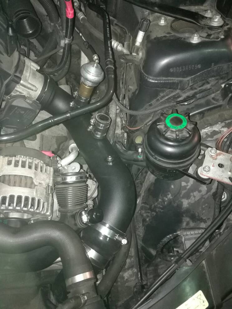

    Anche il mio BMC ha fatto uguale quando l'ho tolto tutto il bordo era a pezzetti e appiccicato ovunque...i km penso siano relativi,il problema è il calore anche perché l'Air box é praticamente attaccato al motore...

    Airbox o del chargepipe ?
    Probabile, ma questo era già nato difettoso di suo, fatidica immane nel chiuderlo e guarnizioni alla ca@@o di cane...
    Ho già contattato il venditore per rimborso ;) /emoticons/wink@2x.png 2x" width="20" height="20" />

    Chargepipe

    ottimo il Mishimoto
    per il filtro fattelo cambiare in garanzia

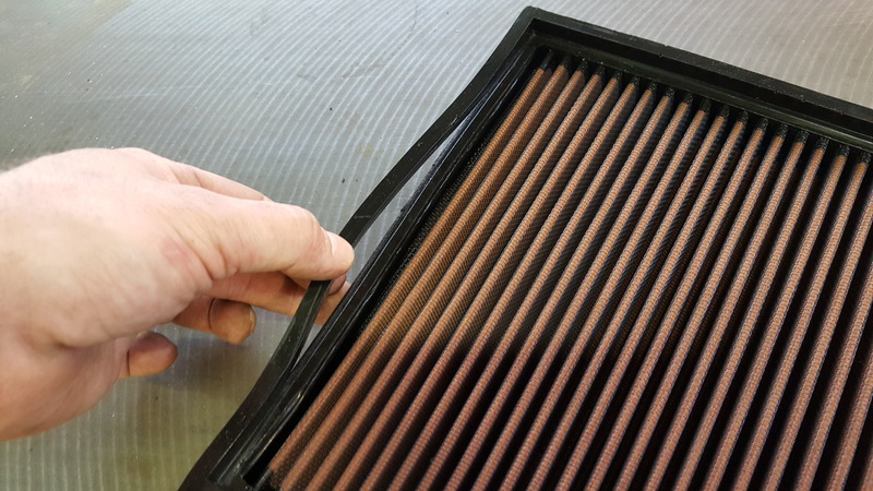

    Lo sprintfilter come pannello e maglie è fatto benissimo, ma la parte delle guarnizioni ( almeno nel mio caso ) é fatta male, dure e non perfettamente allineate come il filtro stock !

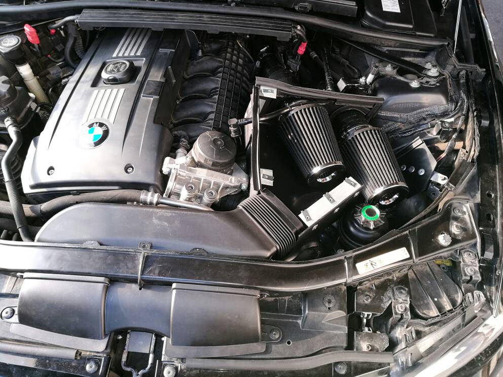

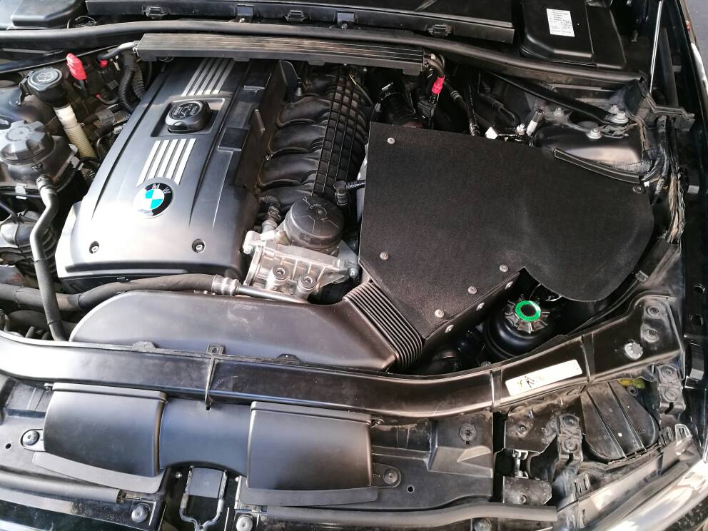

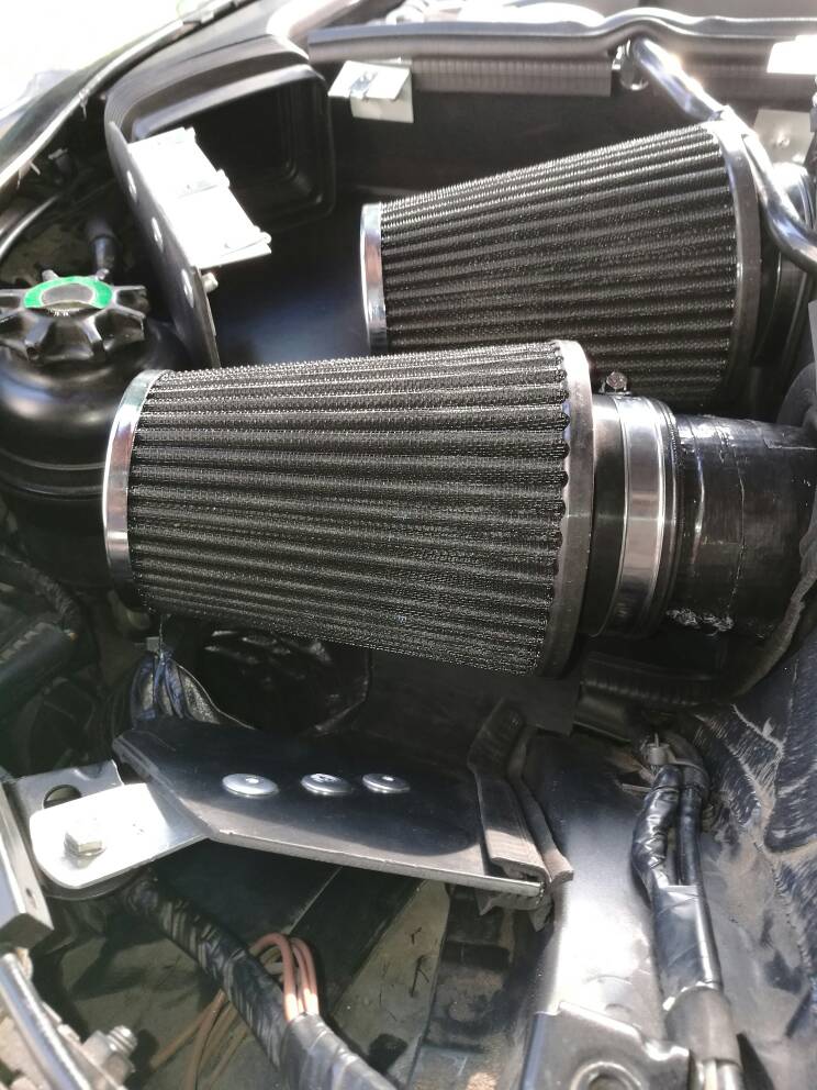

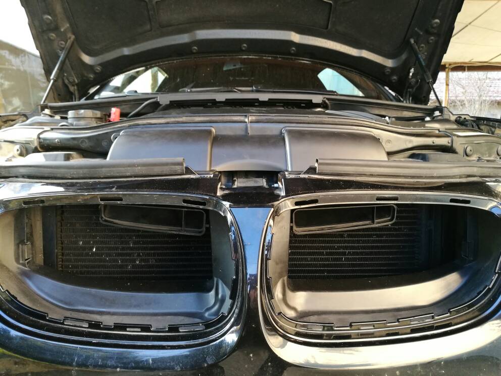

    Allora dopo tanto ho montato anche i filtri aperti e gli ho fatto un air box su misura per ripararli dal calore...
    Le prime impressioni sono positive,ora sono dal meccanico per la prova sul banco vi aggiornerò questa sera se ci son novità per adesso vi allego le foto del lavoro che ho fatto...[​IMG][​IMG][​IMG][​IMG][​IMG][​IMG]

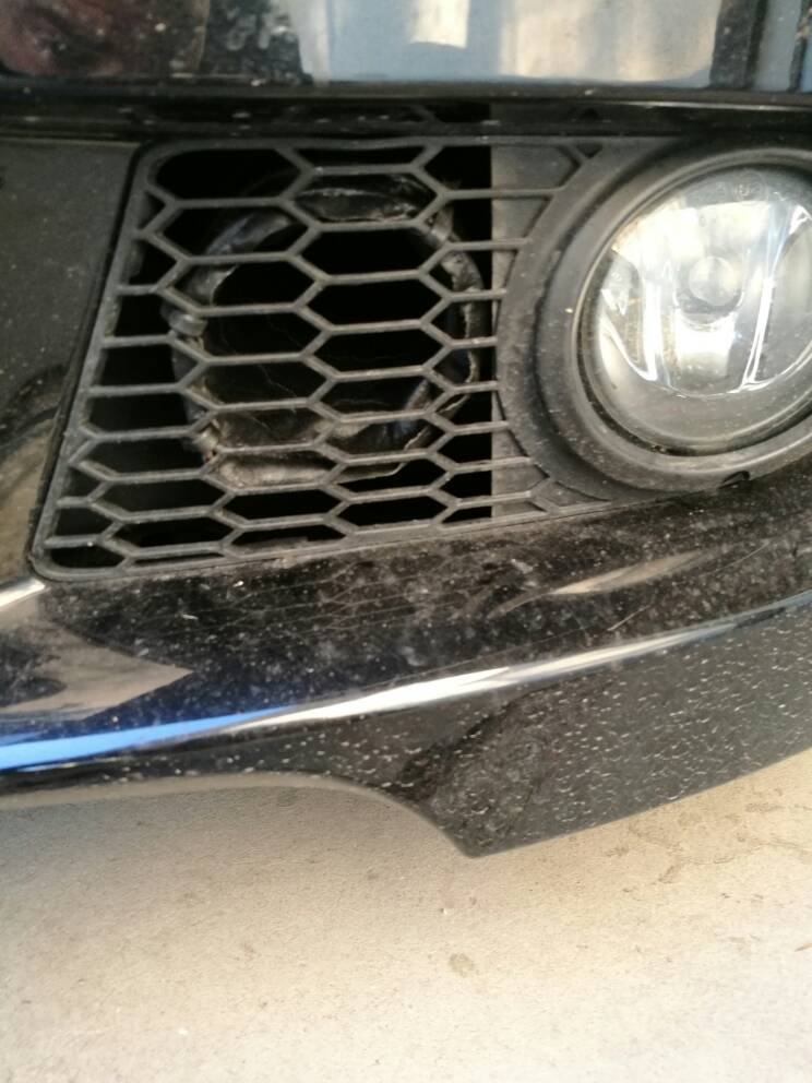

    Le due prese dietro i reni le hai costruite tu ?
    Quelle originali non mi sembrano in fronte all'anteriore.....
    Penultima foto
    Cmq, hai fatto una sorta di doppia alimentazione, un cono prende aria dal condotto stock e uno dal tubo che hai portato al fendinebbia, giusto ?
    Io vorrei provare a fare una modifica simile alla tua ma mantenendo l'airbox e il filtro a pannello originali, costruendo un canale che prende aria da un cono portato in basso ( tipo Mr.5 ) !
