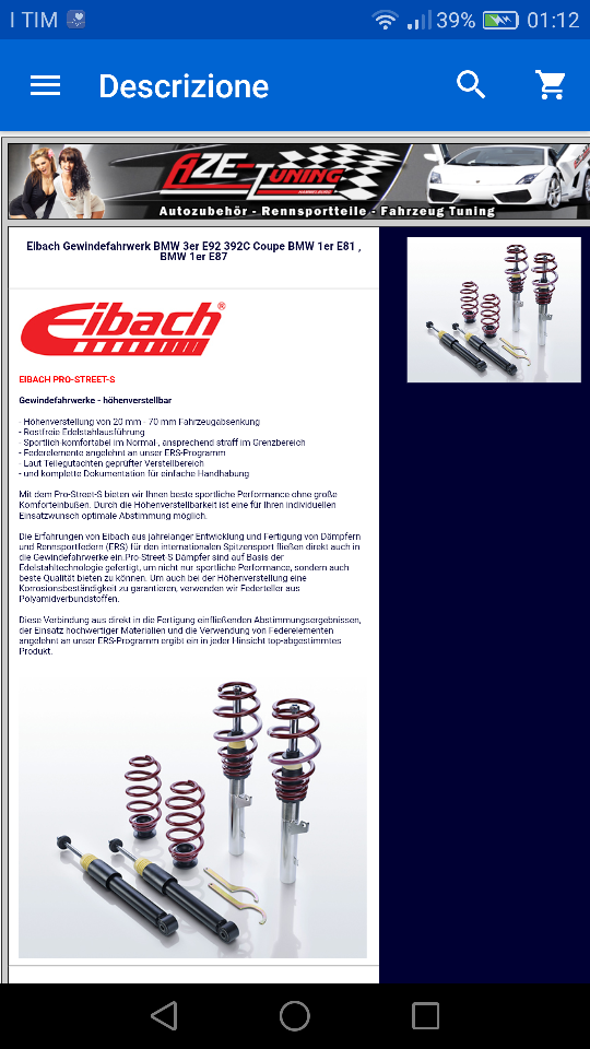

    Ottimo, mi sono scaricato le istruzioni e le applicazioni dal sito eibach, da quello che ho capito sono molle eibach con ammortizzatori in inox tipo Kw, non só se li producono loro o se li fanno fare da kw e poi li rimarchiano.
    Se così fosse costano decisamente meno dei 1200 euro del kit Kw v1 !
    Mi è sembrato di capire ( almeno le istruzioni dicono così) che per regolare l'altezza bisogna smontare la molla sull'asse posteriore, ti torna ?

    1 : http://www.aze-tuning.de/eibach-gewindefahrwerk-pro-street-s-8697.html
    2 : http://www.aze-tuning.de/kw-gewindefahrwerk-variante-1-inox-27658.html
    3 :https://www.stwtuning.de/gewindefahrwerke/bilstein/bmw/bilstein-b14-pss-gewindefahrwerk-bmw-1er-e81-47-120471-he5-c047/a-34668/
    Evitando i kit KW v3 e bistein b16 che in più hanno la regolazione di compressione e estensione, in quanto non devo fare pista ecc, tra questi quale mi consigliate indipendentemente dalle differenze di prezzo ?
    Avevo valutato anche il kit b12 bilstein senza regolazioni, ma l' ho scartato perché pur abbassando la vettura manterrebbe sempre il problema della 'assetto attiva ovvero troppo alta dietro !

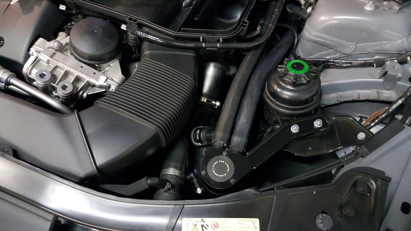

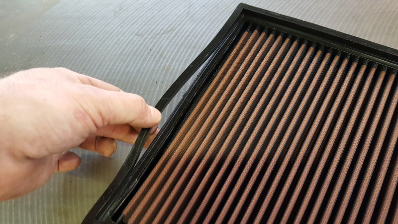

    Piccolo Up!
    Montato il mishimoto in meno di un ora :) /emoticons/smile@2x.png 2x" width="20" height="20" />
    Ci ho messo meno che a chiudere l'airbox con lo sprintfilter.....
    Che dopo una prova di montaggio e 100km fatti è ridotto così :
    No comment
