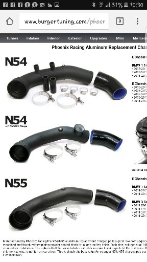

    Scusate la domanda... Ma tra i primi due modelli, quali dovrei prendere? Considerando che ho airbox afe, cobb ecc ecc? [​IMG]
  8. bomba82a
    bomba82a Guest
    La scelta varia solo dal montaggio delle valvole pop off...col primo tieni le due col secondo ne monti una ma con attacco rigido...cosa intendi fare ?
    Il fatto è che entrambi i tubi non credo vadano bene per la valvole originali in plastica perché sono fatte per le sedi​ originali a incastro
    Inviato dal mio VIE-L09 utilizzando Tapatalk

    Ma le originali quando le togli dal charge pipe stock hanno due tubi diritti che puoi montare con i raccordi in silicone che ti forniscono !
  10. bomba82a
    bomba82a Guest
    Rettifico scusami puoi montare anche le valvole originali col primo le fissi nei tubi di gomma con le fascette...io ho optato per una,avevo già una pop off in alluminio buona e uso quella.

    Scusate la mia più totale ignoranza.... Ma cosa comporterebbe, cambiare questo chargepipe? E dove si troverebbe? Giusto per capire a cosa vado incontro, discorso costo per la sostituzione a quello originale, dato cheper cambiare i dps, su xdrive, è stato un problema....
  12. Gabo
    40.383
    5.548
    490.715.460
    - minori curve in aspirazione
    - maggiore sezione
    in pratica si riduce il turbo-lag e si prende anche coppia ad ogni regime
    non è complicata la sostituzione

    Lo prendi dal sito di Burger ?
    Oltre al costo sai se ti caricano dazi e/o iva all'arrivo ?

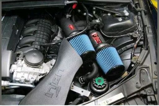

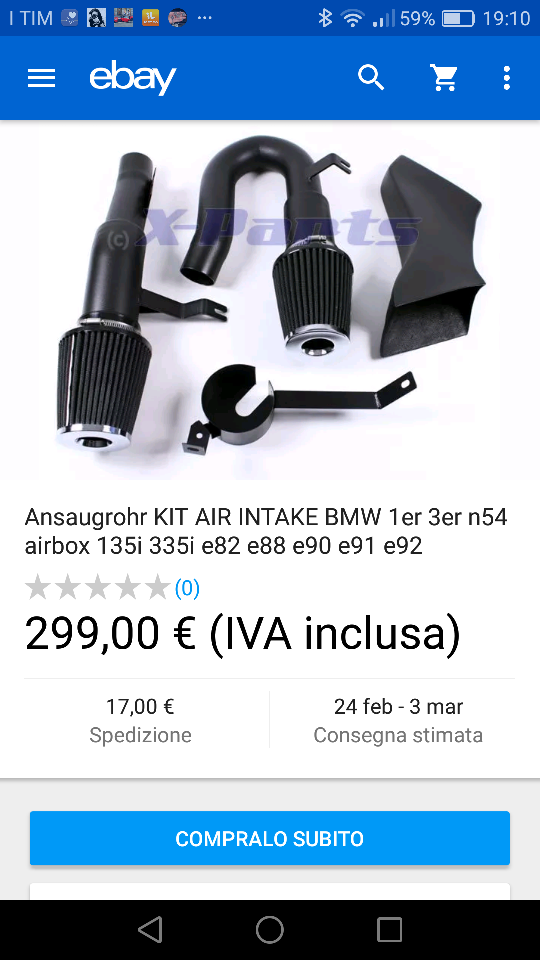

    Comunque a prima impressione la risposta al gas é diversa sembra più pronta e piena da sotto...Devo ammettere che ho impazzito un po' perché é un bel cannone da 76 mm e ci stá di misura poi in attesa di sistemare due cose ho preso un aspirazione da montare in seguito
    montato sarebbe cosí ⬇,pareri vostri ?
    Ho intenzione di fargli anche un air box in modo da isolare bene i filtri così che prendano solo aria fredda da fuori...

    L'ho preso anche io ( il carghe pipe ) dallo stesso sito che hai linkato, pagato 110 spedito, a me con la P.I. scalano il 19 di iva !
    Per il discorso coni, non só..... io mi sono sempre trovato male, prendono sempre aria calda; l'unica è se riesci a fare un " scatola " ben chiusa che simuli un air box diretto !
    Lo misi alla clio dopo preparata ma quando scaldava rendeva meno, altri avevano ovviato con una specie di presa d'aria sul frontale ma era sempre un palliativo!
    Preferisco sempre gli airbox, stock o tuning :) /emoticons/smile@2x.png 2x" width="20" height="20" />

    Prendi un airbox chiuso. E preferisci sempre il filtro a secco, piuttosto che a olio. N54 scalda molto e gira davvero poca aria. Con aria calda, perdi tutti i benefici ci può portarti un filtro ed un intercooler.

    Infatti l'unica soluzione è isolarli bene se no é solo peggio, non capisco come faccia certa gente a montare i coni direttamente all'imbocco della aspirazione,a motore caldo é allucinante la temperatura sembra un forno, tanto vale tenere la scatola filtro originale...
    Ho aperto anche una presa d'aria di fianco al fendinebbia sx in modo da mandare su aria fresca con un tubo flessibile tipo i condotti per raffreddare i freni
