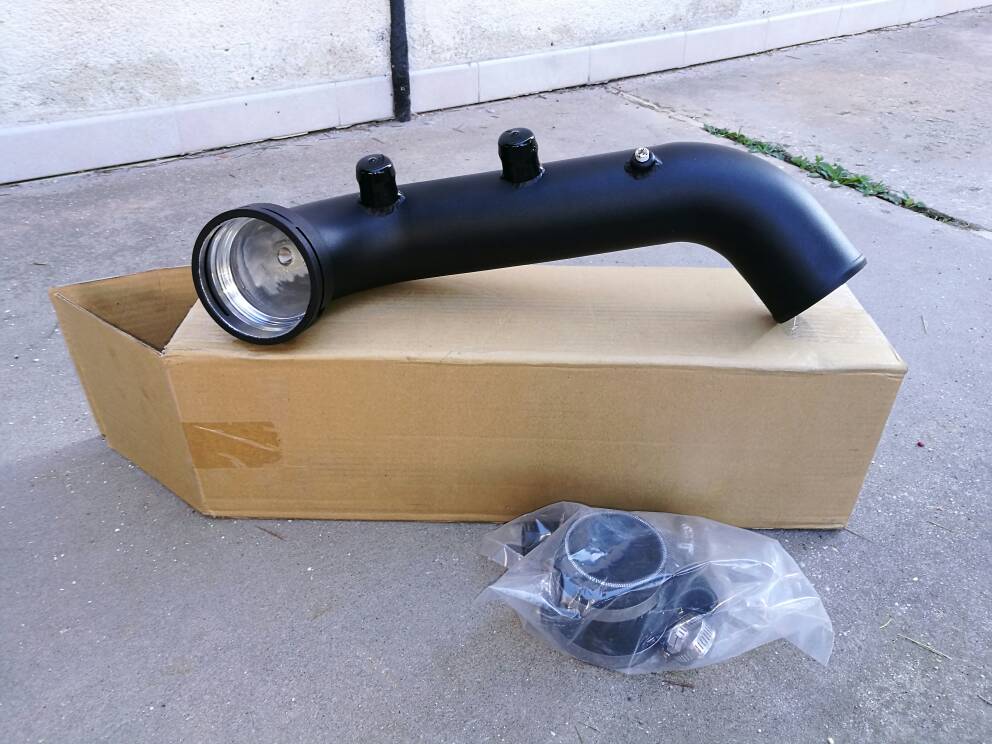

    Se ti può interessare ho preso un charge pipe dalla Germania per la mia 335i e mi é arrivato questa mattina... é perfettamente uguale a quello di burgertuning ma ho speso solo 134€ spedizione inclusa,domani mattina lo monto,se vuoi ti giro il sito e le foto risparmi circa 100€

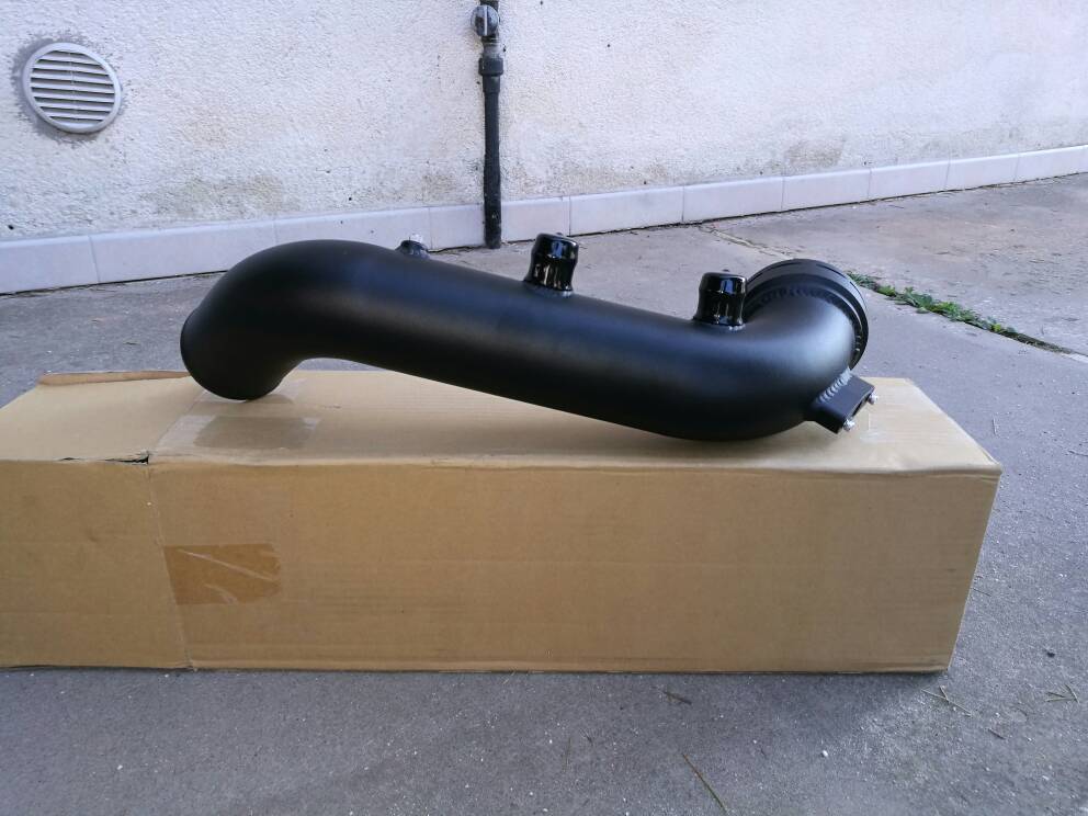

  12. bomba82a
    bomba82a Guest
    [​IMG][​IMG]
    http://www.stwtuning.de cerca turbo charge pipe guarda bene perché hanno 2 versioni n54 e n55 e i prezzi sono diversi, n55 costa 109€ l'altro 129€...
    Io avevo ordinato quello n55 perché non ha i tubi per le pop off e glielo facevo io uno perché ho gia una valvola in alluminio da sostituire con quelle di plastica...
    Ora non saprei dirti perché mi hanno spedito questo comunque ha i tappi,uno lo chiudo e sono a posto alla fine ho risparmiato 20€.
    La qualità del prodotto é buona anche se li fanno fare in Taiwan questo è quanto poi valuta tu
    Inviato dal mio VIE-L09 utilizzando Tapatalk

    Ho dato un occhiata al sito, ma nelle foto dei 2 articoli ( N55 e N54 ) le foto mostrano entrambe tubi senza fori, hanno solo due piastre con fori filettati ( credo siano gli attacchi ? )
    Tu praticamente hai ordinato quello per N55 e ti hanno spedito quello per N54 ?
  14. bomba82a
    bomba82a Guest
    Esatto potrei sbagliare ma secondo me comprandolo anche loro all'estero ne prendono uno che vada bene per entrambi (n54) perché n55 non ha fori per le pop off
    Le piaste a cui ti riferisci una é per il sensore dell'aria posto davanti alla farfalla l'altro verso l'intercooler é per l'installazione del metanolo
    Caso mai se vuoi toglierti una curiosità mandagli una mail,scrivigli in tedesco però se no rischi che non rispondono (te lo dico per esperienze passate con altre cose)

    Cmq, a vedere le foto sembra identico a quello di Burger, a parte per la curva lato intercooler, ma credo perche burger supplisce con un tubo in silicone ad angolo mentre il tuo ha solo il raccordo dritto .!
