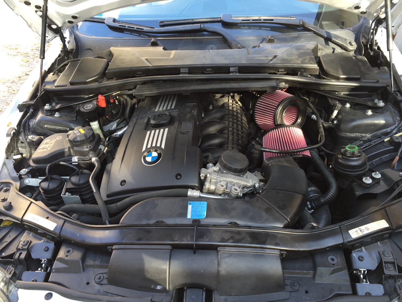

    Ragazzi oggi ho montato la centralina jb4 dopo aver fatto riportare la mia originale, opinione molto molto ottima. Quando ho portato la mia centralina in originale si notava davvero poco la differenza quasi minima. Ma quando ho messo la jb4 la differenza si è notata e come. Davvero soddisfatto. Chi ha avuto l jb4 mi può aiutare nella sezione n54 dove si discute di tutte le modifiche gentilmente.

    Aggiorno montato anche i filtri
    Martedì procedo con downpipe, scarico ed intercooler.
