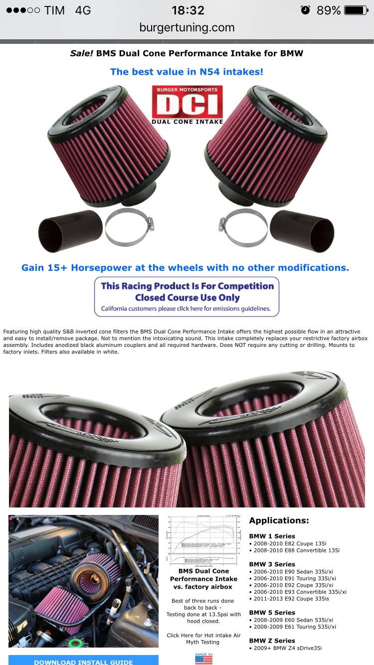

    Ottimi sono contento sia buono a me l'unica cosa avevo ordinato airbox ma ci sono stati dei problemi ora ho preso 2 filtri a cono della burgertuningh, sperando vadano bene altrimenti ho visto che molti modificano il proprio airbox mettendoci una aggiunta il con questa modifica la fa anche la helix. Alla fine con i coni essendo stagione invernale non dovrebbero dammi problemi spero

    Sono questi quelli che ho preso

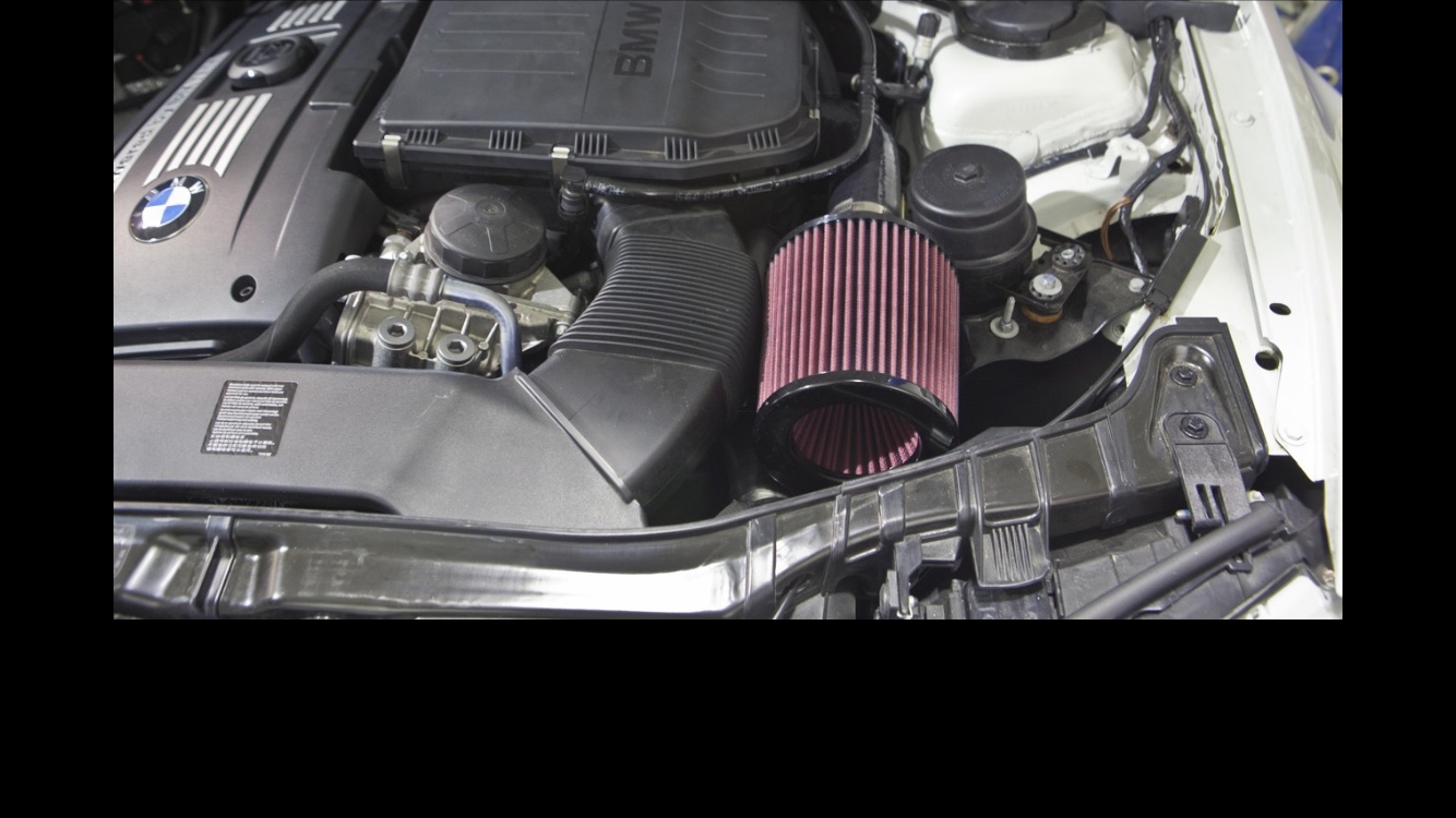

    Ma vorrei fare fare questo dalla helix ho se riesco lo faccio io se trovo i componenti per farlo perché ho visto su forum esterni che molti con stage 3 si sono fatti la modifica da soli devo però trovare il materiale
