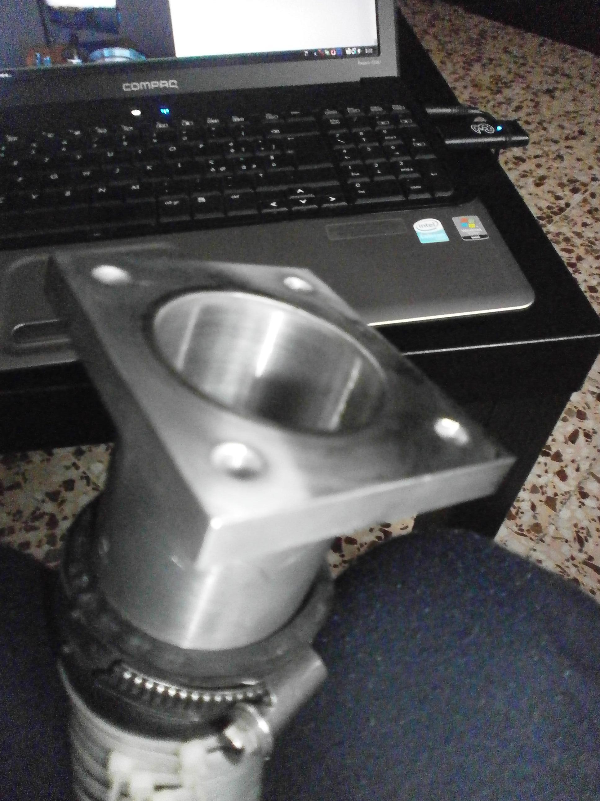

    Tramite rimappa si può cancellare l'errore, io ho montato questo kit sulla mia, fatto da un amico.

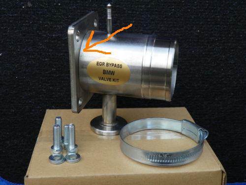

    ottima soluzione questa di tapparla a monte!
    con i kit venduti su ebay uk plug & play
    mi ci son trovato molto male e li sconsiglio :
    matematicamente salta irreparabilmente il flessibile ori collegato al funghetto ed anche la saldatura al tubo per le vibrazioni facendo trafilare doppio : in sostanza fumo in abitacolo e sfiato in aspirazione.

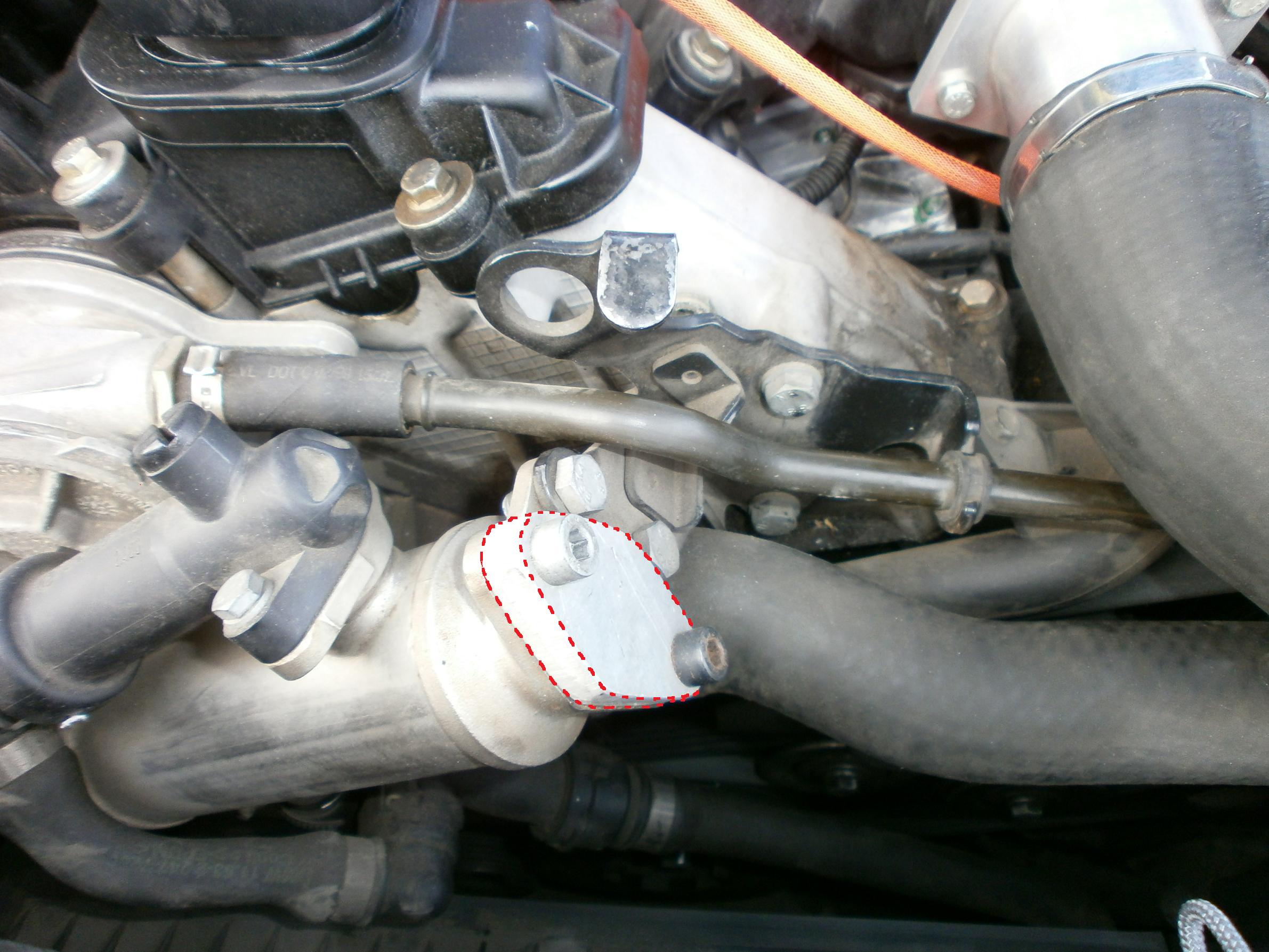

    infatti è meglio non utilizzare quell'appendice a funghetto per ricollegarvi il tubo..
    il tubo a "esse",va eliminato,e tappata l'uscita sullo scambiatore di calore
    con la flangia romboidale che qui ho tratteggiato in rosso
    alcuni modelli però presentano l'uscita dello scambiatore di calore di forma diversa.
    non ha la forma romboidale, ma rotonda; come la flangia che si attacca all appendice a forma di funghetto.
    in questo caso basta mettere la flangia prima dello scambiatore,dove vi è una giunzione romboidale.
    o in alternativa tapparlo con un tappo rotondo.
    il condotto dei gas di ricircolo lo puoi tappare anche a monte, proprio sul collettore di scarico,sempre interponendo una flangia, l'importante è che lo chiudi,altrimenti come diceva Christian, sfiatano i fumi di scarico nel cofano..

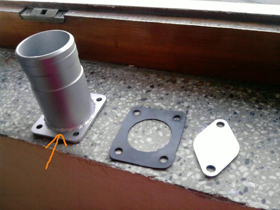

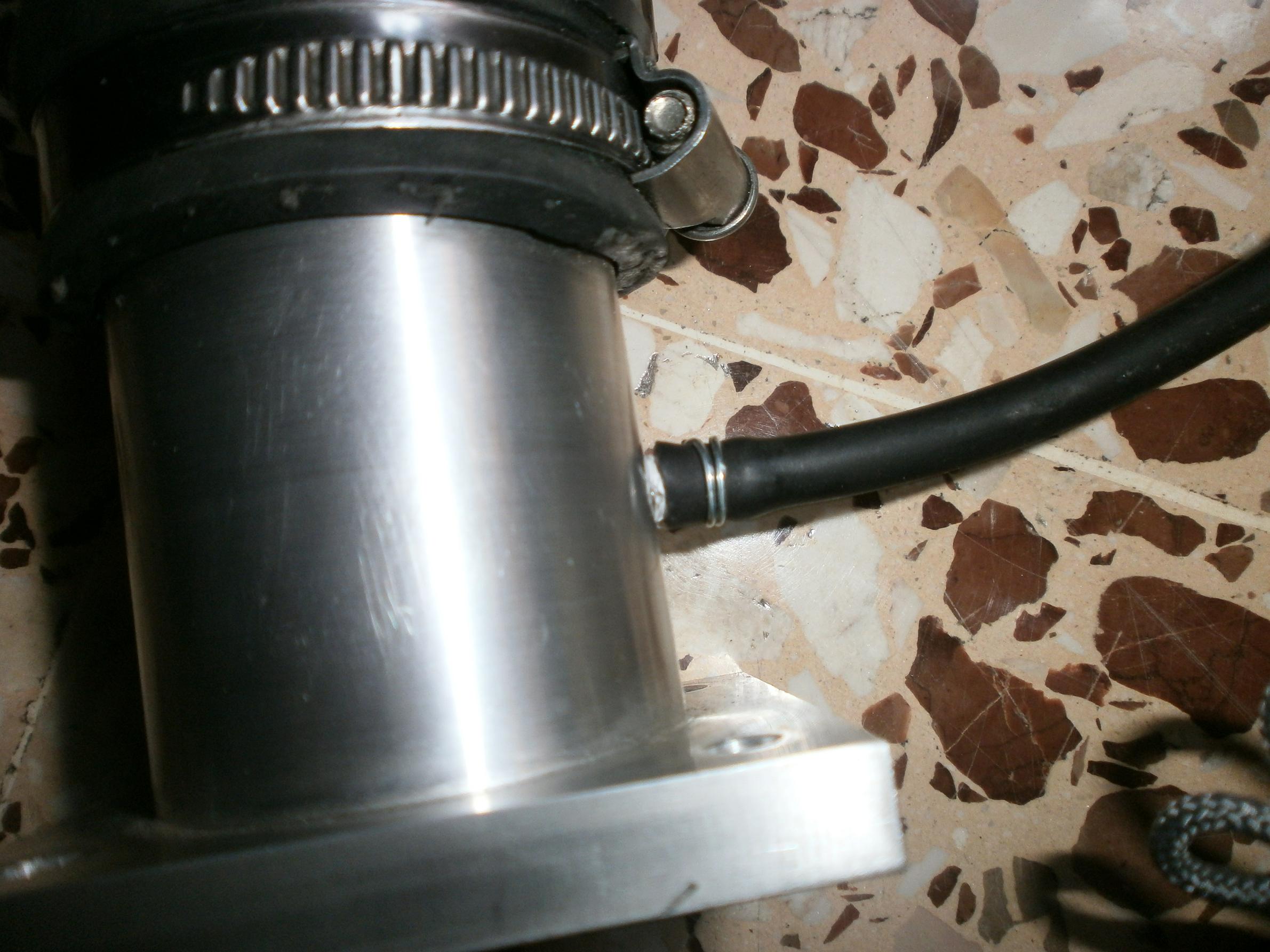

    il fatto che si dissaldi il tubo dalla flangia a causa delle vibrazioni dipende dalla fattura del manufatto.
    se è saldato male è possibile.
    come possiamo notare il componente aftermarket incriminato non sembra essere saldato all esterno
    basterebbe dargli un giro di saldatura attorno,come quello di Moro80
    io me lo sono fatto dal pieno,come si vede nella foto sotto

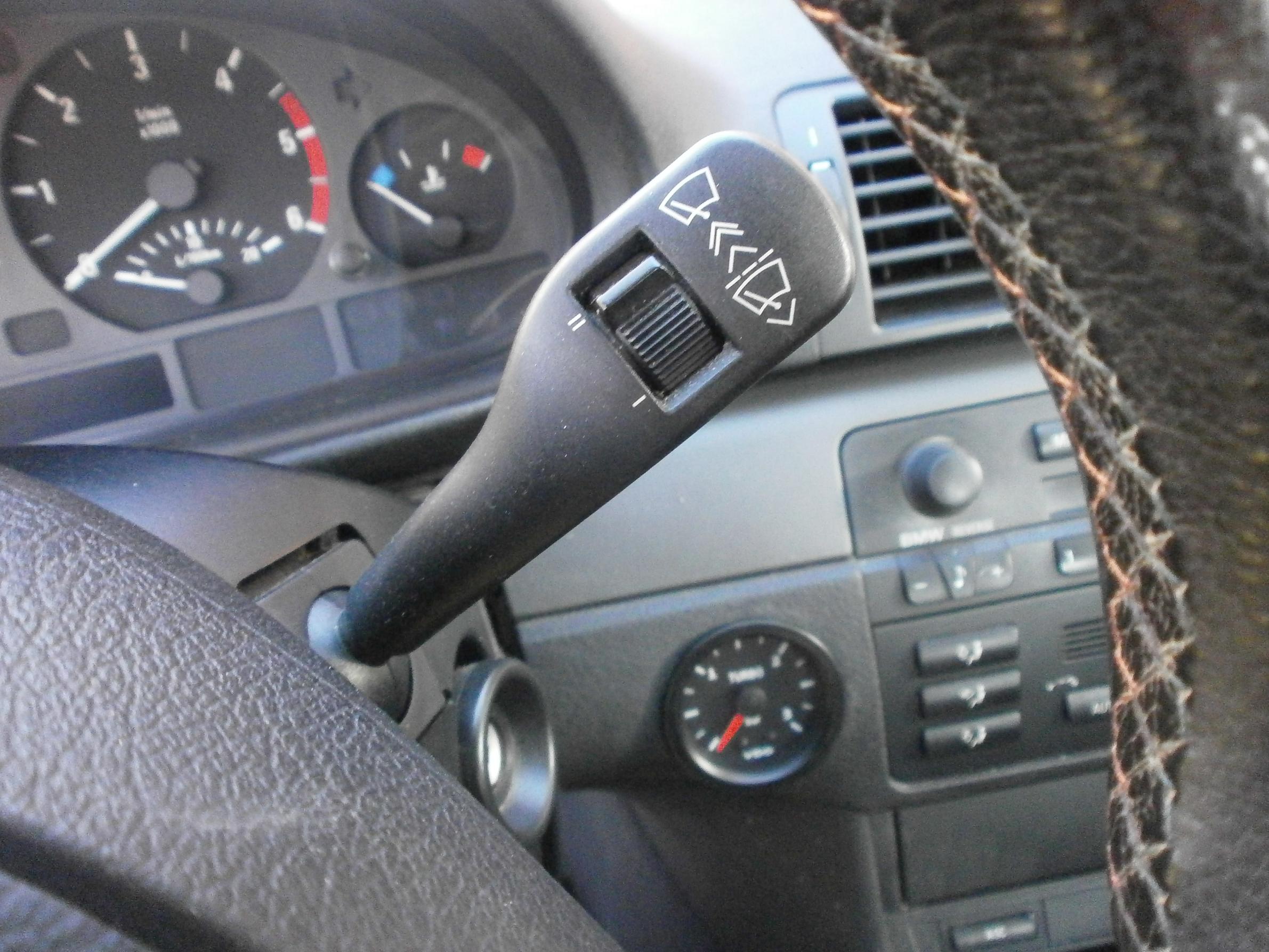

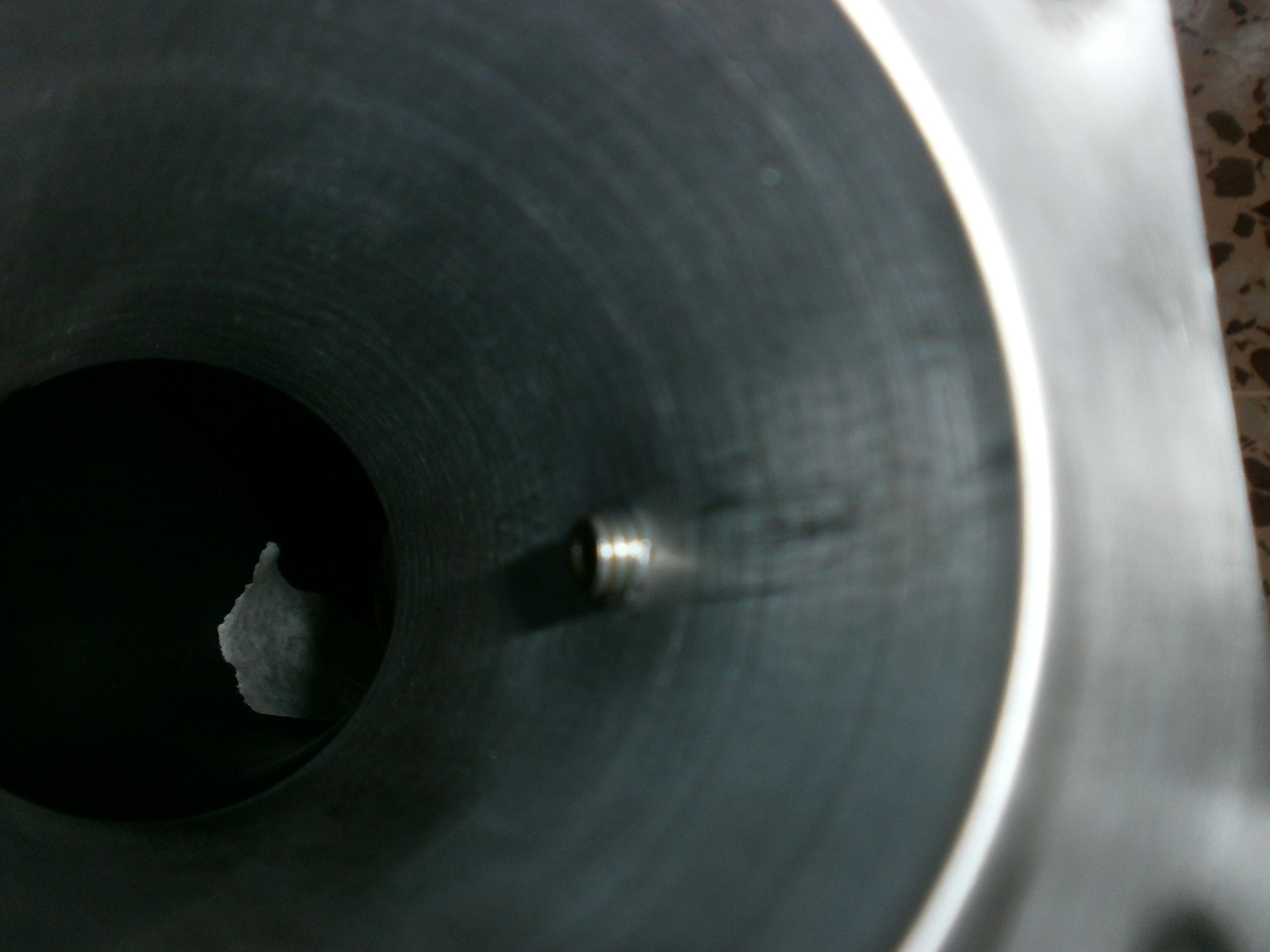

    un ulteriore upgrade è installare un nipplo filettato sul condotto
    su questo nipplo si innesta un tubetto in gomma...

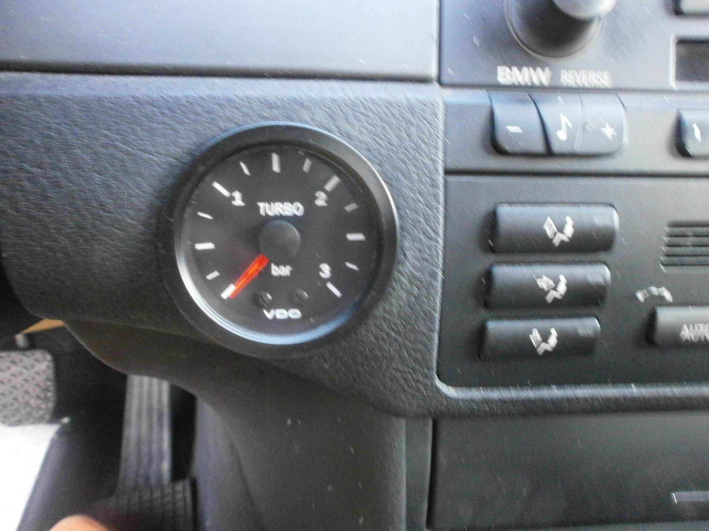

    E' così possibile collegarlo ad un manometro per monitorare la pressione turbina..

    interessante il manometro, a quanto ti sale la press turbina?

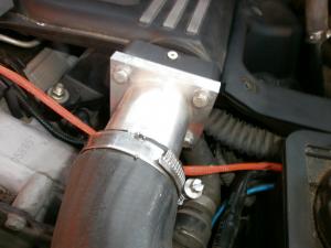

    io sulla mia ho saldato un dato x avvitarci il bullone esagonale originale del carter in plastica

    ah,si..
    io invece ho aggiunto una staffetta di alluminio piegata con quelle mollette che incorporano il dado, la staffetta è fissata a uno dei 4 fori sulla flangia.
    la pressione col manometro buono non ho ancora avuto modo di verificarla purtroppo... come dicevo,l'auto è dall elettrauto.
    ai tempi feci una prova col manometro scala 12 ATM, e arrivava a 1,4 di picco, ma con un manometro con quella scala il risultato non è molto attendibile...
    se e quando mi ridarà l'auto,collegherò il nuovo manometro e ti saprò dire..

    ottima soluzione la staffetta di alluminio nn ci avevo pensato :) /emoticons/smile@2x.png 2x" width="20" height="20" />

    il dado saldato è meglio.
    solo che mi sono accorto che mancava un punto di fissaggio per il coperchio solo mentre rimontavo...
    e a quel punto ho costruito la staffetta al volo..
