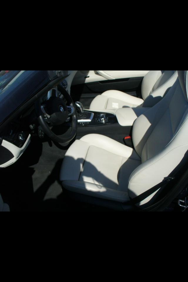

    Zero tempo e non si spruzza, e' una crema...la metti sullo straccio, pulisci e ripassi subito col panno asciutto, ma in genere basta lasciar asciugare un 10 minuti, pero' per sicurezza meglio passare anche il panno pulito asciutto.
    Ricorda, importantissimo, non sfregare forte e n on insistere troppo sulle macchie, la vernice della pelle e' delicatissima.
    Piuttosto per pulire zone precise metti un po' di prodotto direttamente, lascia agire due minuti e poi pulisci, ma sempre senza strofinare forte.
    Lavando spesso la macchina vien comunque via senza insistere troppo, ma in genere vengon via tutte subito con questo prodotto.
    Attento a non scambiare per macchia scura la pelle usurata...io lo avevo fatto e insistendo, invece di venir pulito, diventava sempre piu' scuro perche' era la vernice a venir via.

    Grazie Husky! come stracci, pensavo di utilizzare o i panni che si comprano sul sito oppure anche due magliette di cotone vecchie: una per pulire e l'altra per asciugare, cosa ne pensi? sono comunque morbide.

    L'ideale sarebbe un panno in microfibra, sul sito lacuradellauto nella sezione "kit completi" trovi anche kit completi di stracci, ma piu' adatti per chi lo fa ogni tanto e ci sono kit microfibra praticamente eterni, li metti a lavare in lavatrice ma son molto piu' morbidi del cotone, la pelle e' delicatissima su questi sedili.
    O ne usi 2 diversi per prodotto e lucidatura, o lo stesso girandolo.
    Ricorda, mano leggera, non sfregare MAI.
    Questo prodotto, come detto, e' piu' pratico e adatto a chi lo fa spesso, pulisce e nutre in un solo gesto.
