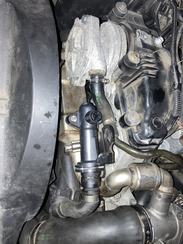

    Oggi pausa pranzo sostituita la termostatica della EGR. I consumi da sono passati imemdiatamente da 8.9 a 10.4 kml sul percorso solito che faccio per tornare a casa. Il motore poi entra in temperatura praticamente subito dopo appena 2.5 km, mentre prima ce ne volevano anche 17!
    Unica cosa che ancora non è a posto è la lancetta temperatura acqua che non sta perfettamente nel mezzo ma uno/2 gradi a sinistra dal centro. Idee?

    Devi cambiare anche altra termostatica, su e46 ce ne sono due ed una delle due è responsabile della temperatura che scende. usa tasto cerca, ne abbiamo discusso varie volte in passato capitò anche a me.

    Ciao Biondo, ho cambiato entrambe le termostatiche, quella principale e quella EGR, dovrebbero essere queste sue giusto? Ne manca un altra?

    Non sempre. Le 330d con cambio manuale Euro3, ad esempio, hanno solo quella principale sul circuito del sistema di raffreddamento. Non hanno quella dell'EGR, in pratica. Credo che tutte le "automatiche" ne abbiano due indipendentemente dalla classe antinquinamento.

    Esattamente due. Nel tuo caso ci sono, appunto, quella sul circuito principale e quella dell'EGR in quanto hai il cambio automatico. Non so che normativa antinquinamento rispetti la tua.

    son finite, allora presumo una delle due sia guasta all'origine, quella su egr di solito crea questo problema ma sto andando a memoria
