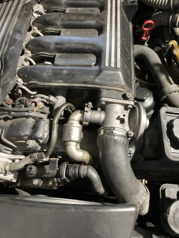

    Eh si perche' su e46 restyling hanno montato sia il 184 cv (2926) sia il 204 (2993) esclusa la 330cd che montava il 204 in versione euro 3 - 4.
    Riconosci il 184 dal collettore di aspirazione (vedi foto di questo thread) uguale alle nostre 530/525d e39... Pardon ex e39 per me..:rolleyes: ;)

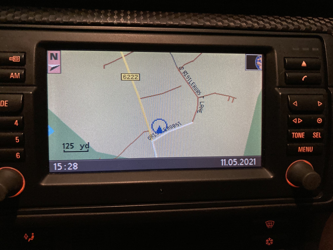

    Ed ecco il modulo navi tornato riparato! E appare anche una voce “aux ventilation”: cos è?

    Ventilazione autonoma, programmabile.
    Puoi anche attivare penso anche con ncs il webasto ed avere il riscaldamento programmato per i periodi freddi... arrivi in auto che anche il motore è tiepido.
    Io l’avevo attivato con bmwscanner.

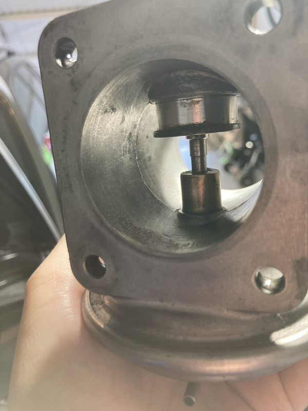

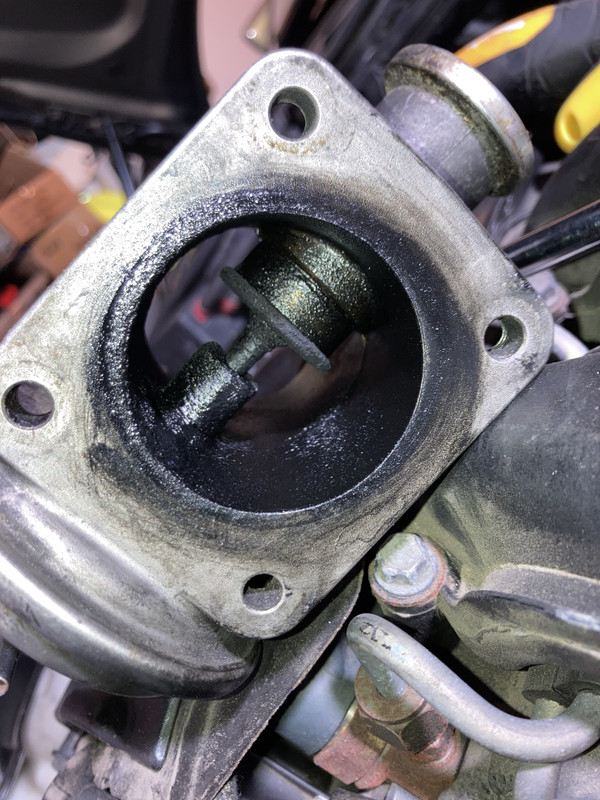

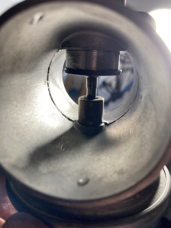

    Oggi un oretta libera e ho smontato EGR per vedere in che condizioni fosse. Tutto sommato era pulita... collettori invece sporchi. Sarebbe stata buona cosa smontare e pulire l’aspirazione. Per ora pulisco e lascio tutto così ma nella lista delle cose da fare ci sarà anche eliminare l EGR.

    Quoto: tutto sommato non era messa male, l'EGR. Ne ho viste di molto, molto più sporche.

    Quoto!
    E se le condizioni erano quelle dell’ultima foto, secondo me, è già disattivata da tempo…

    Disattivata no, sento che si scalda e si apre appena accendo il motore. Il collettore è stato slamellato e magari quando l hanno slamellato hanno anche pulito EGR, altrimenti in 180.000km sarebbe ridotta molto male.

    Il mio ragionamento era nato dal fatto che il pistoncino sembra abbia lo stesso spessore di morchia del resto. Visto che fa su e giù, non dovrebbe avere meno sedimento del resto?
    Comunque una bella pulizia dei collettori, guarnizioni nuove e disattiva tutto! ;)
