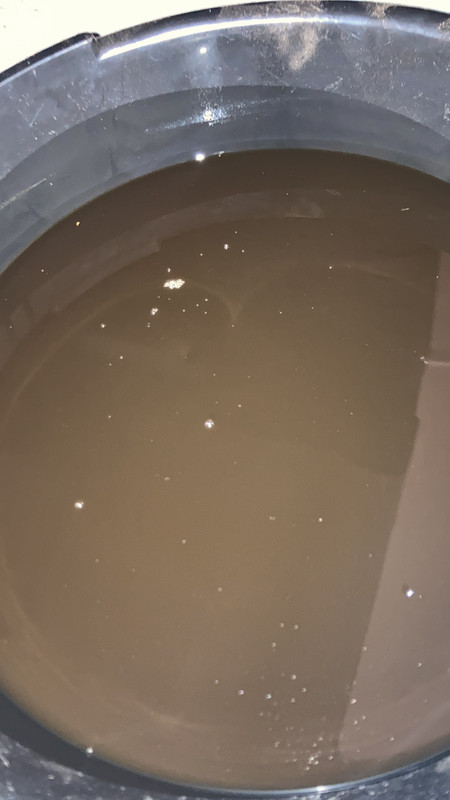

    Mi ero dimenticato di postare la foto dell’olio del differenziale.
    Eccola qua. Giusto per condividere lo stato in cui si trova dopo 20 anni.
    Ora sostituito con Liquimoly 75w90.

    Alla faccia di coloro i quali sostengono che non deve essere sostituito!!:shocked!:#-o

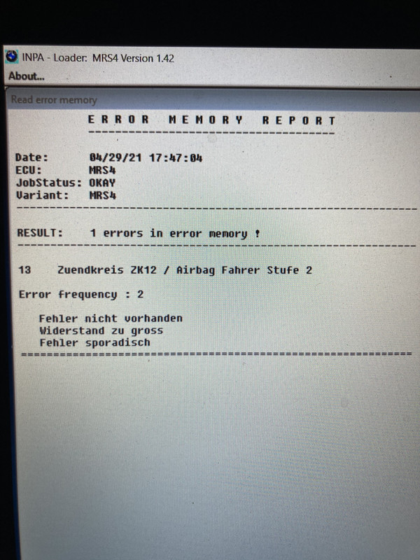

    Oggi si è riaccesa la spia airbag. Il sensore airbag sotto il sedile passeggero non era il problema.
    Facendo diagnosi più approfondita
    Esce un altro errore (in foto). Devo studiare la cosa. Se qualcuno ha un idea o ricorda quale possa essere il problema, fatevi avanti.

    Sembra un errore legato al volante.

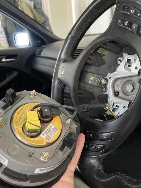

    Leggendo qua e là nel web, sembra siano i contatti del cavo airbag al volante. Alcuni hanno risolto pulendo i contatti, altri sostituendo uno dei tre connettori. Partirò pulendo i contatti...

    Facendo un po' di ricerchine esce fuori che:
    E46 steering wheel airbags have 2 connections, when i had this problem the green connector wasnt located properly.

    Spettacolo! Dopo pranzo vado subito a fare quel lavoro!!!

    Smontato airbag, non ho notato niente di anomalo. Una terra era un po’ ossidata e con carta vetrata L ho pulita. Attorno i connettori dell airbag c’era un po’ di ossido. Pulito con carta vetrata. Con aspirapolvere ho dato una bella pulita. Disattivato la spia airbag. Fatto un breve test e per ora non è riapparsa. Ieri sera avevo eliminato la spia airbag e sta mattina si è accesa nuovamente. Vediamo se questo intervento è servito a qualcosa. Credo che se non funziona dovrò sostituire il cablaggio.
