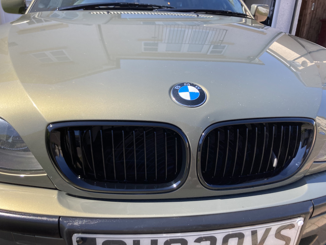

    Presi reni neri lucido,

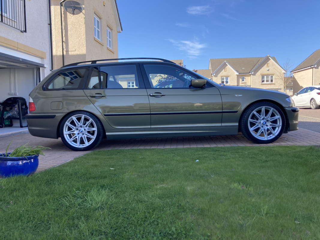

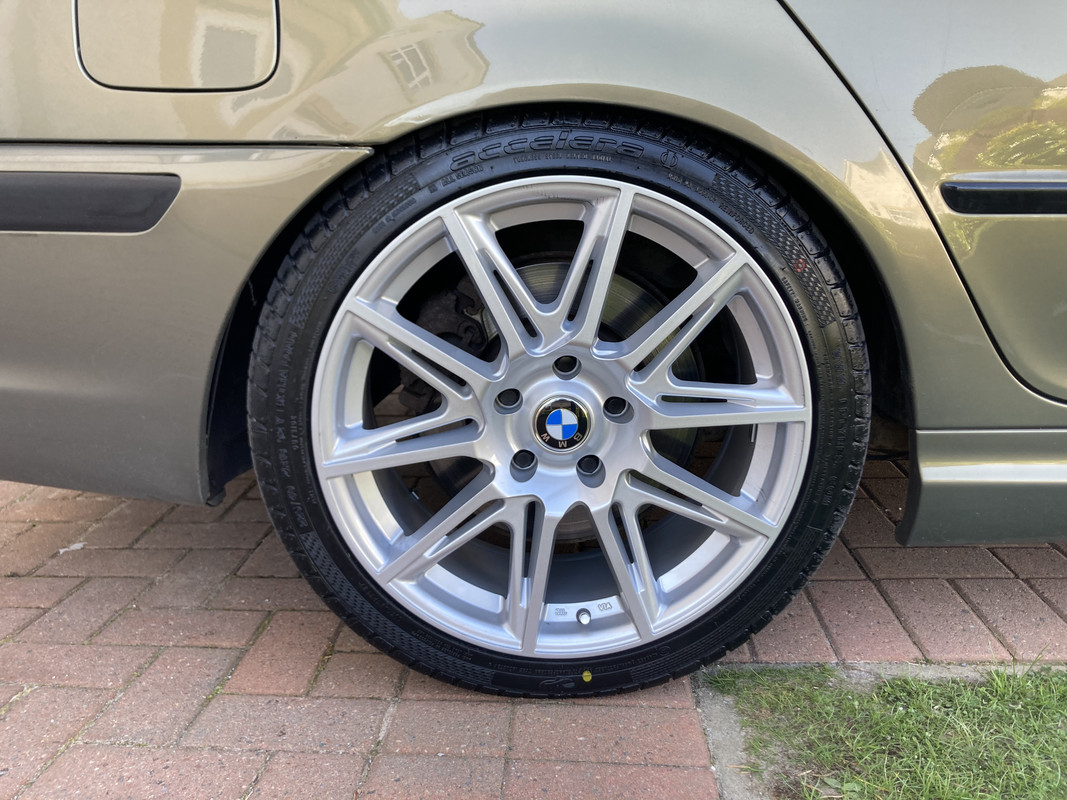

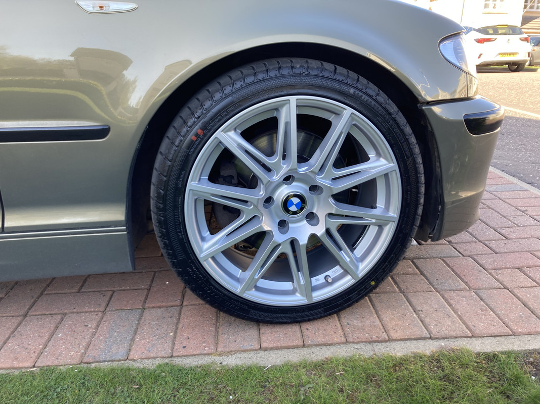

    Ecco gli sviluppi di oggi.
    Gomme e cerchi nuovi da 18”.
    Montato anche reni nero lucido e fatta convergenza. Ora va come una e46 in ordine deve andare, dritta e riguadagnato la comodità originale con i cerchi da 18”.
    Aspetto che mi arrivi L emulatore per l airbag passeggero e poi devo installare Inpa per eliminare errore.
