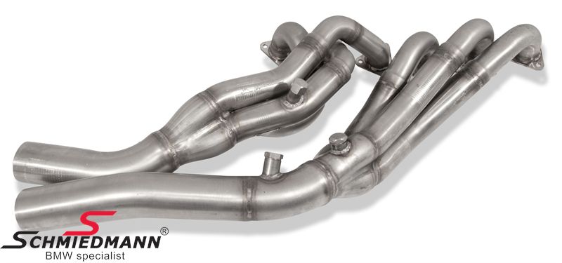

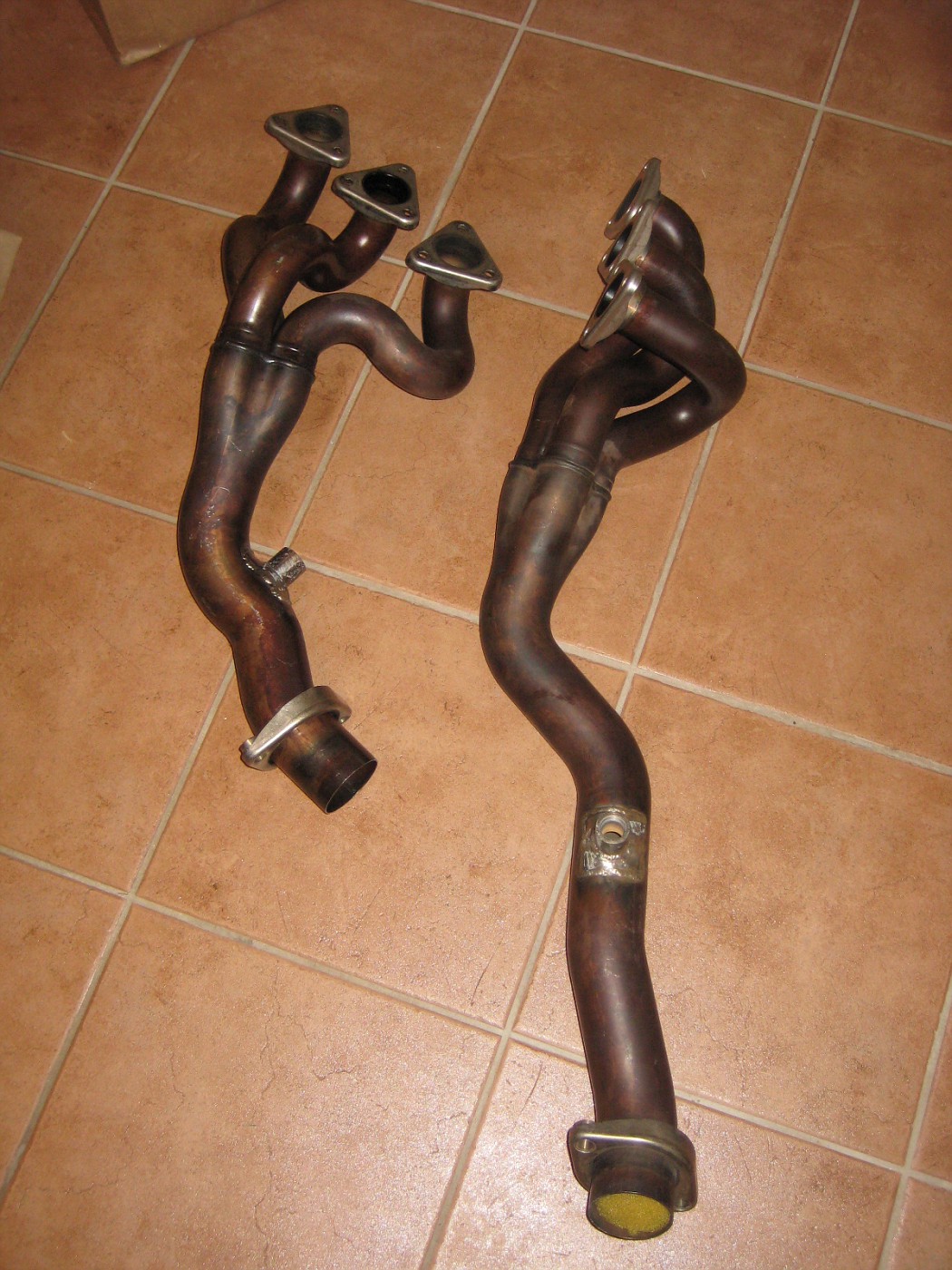

    Poi come ho detto indietro, il collettore dell' S54 è fatto per hydroforming:

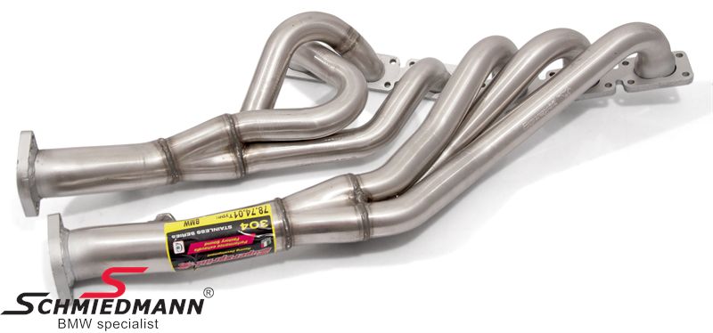

    Nessuno mi convincerà mai che un collettore fatto a sezioni saldate tra loro:
    o tubi piegoformati:
    siano meglio del primo in alto, con il resto della fluidodinamica di serie.

    Sul V10 stessa cosa, con un paio di giunzioni extra (non si riescono a fare proprio tutti i profili con questo sistema).
    Comunque nelle competizioni, come ho detto, se il motore può essere modificato sensibilmente, si cambia anche il collettore di scarico, ma per far fronte alla maggior quantità di fluidi in gioco.
    Finchè si rimane con l'architettura originale, cambiarli non ha alcun senso.
