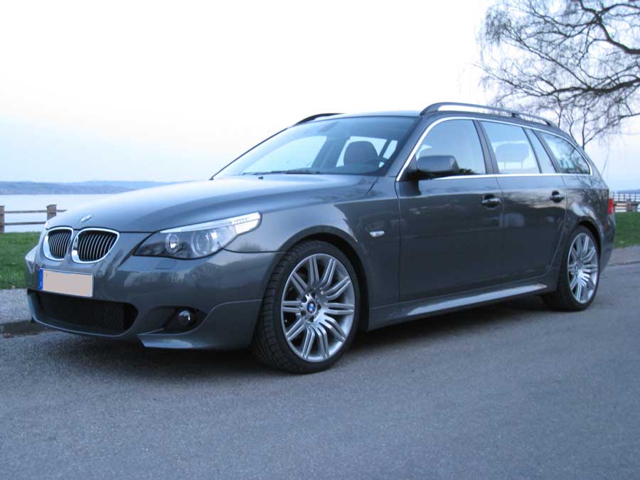

Ecco la mia 530d touring Msport!

    :sbav::sbav::sbav::sbav:
    Ma allora mi vuoi fare del male!
    E' la tua quella meraviglia????????:sticzz:
    Davvero stupendi i 172
    quasi quasi... quasi quasi... quasi quasi...
    Se non fosse che ho necessità di un cerchio un po più piccolo per le invernali](*,)
