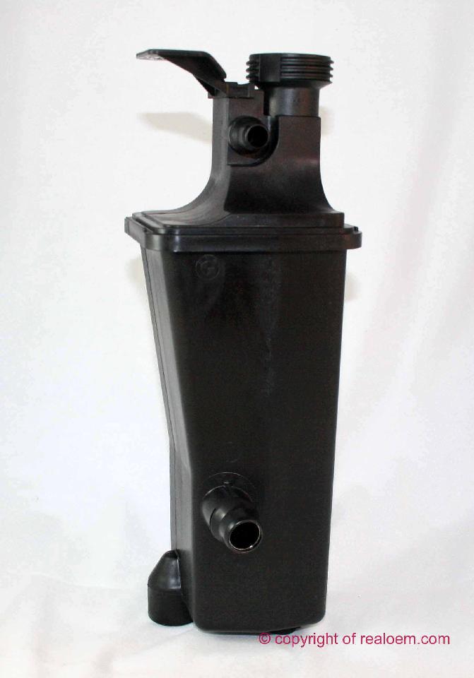

    sinceramente non lo so
    ma "a memoria" mi sembra che l'astina galleggiante non fosse collegata a nulla, e che fluttuasse proprio libera (galleggiava a basta)
    (quindi il sensore credo sia indipendente da essa)

    il dubbio mi viene per il semplice fatto perche il sensore non è 'bagnato' nel vaso, evidentemente qualcosa ci passa vicino ( presumo galleggiante stesso ) per fare contatto in qualche maniera...

    Il galleggiante dovrebbe sollecitare il sensore, credo che al suo interno vi sia un magnete o qualcosa di simile.
    Se il galleggiante affonda il sensore segnerà un livello basso anche se il liquido c'è.
    Questo se almeno dovrebbe esserne il funzionamento da quel che so del sensore livello della vaschetta lavafari, visto che i sensori della vaschetta radiatore è intercambiabile con quello del lavafari...
    Quindi dovrebbero funzionare alla stessa maniera...

    Mentre il buon @Grazbazz conferma i miei dubbi sul 'contatto' tra asticella e sensore...
    Presumo unica soluzione è smontare il vaso d'espansione e tirare asta del galleggante per spegnere la spia, altrimenti sostituire intero vaso con il galleggiante e asta nuovi?( per avere qualche idea sul livello sempre, altrimenti una controllatina ogni tanto se tolgo asta e spengo cosi la spia ) :-k

    elimina l'asta e controlla visivamente ogni tanto, che è comunque la cosa migliore.
    Tanto se l'acqua dovesse essere insufficiente te ne accorgeresti perchè la temperatura apparirebbe costantemente più alta del solito..
