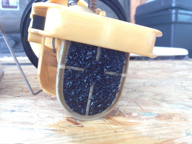

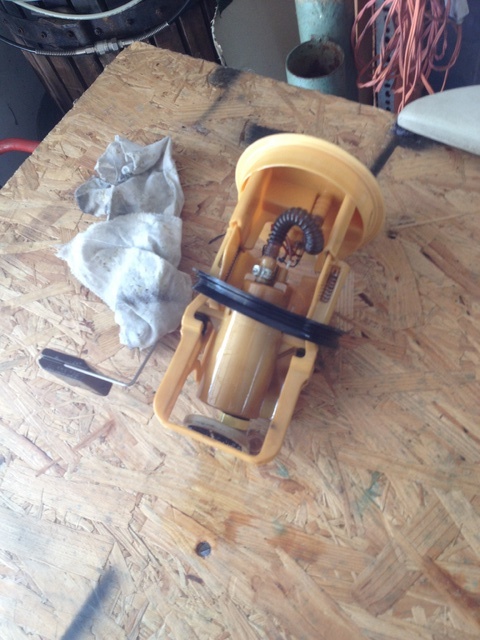

    Ho trovato questo
    Il serbatoio invece, apparte qualche fiocco di catrame, era praticamente pulito...

    quindi hai trovato solo quella parte da pulire? fosse così sembra un lavoro abbastanza veloce...
  18. Grazbazz
    8.061
    642
    18 Agosto 2011
    80.090.533
    Direi proprio di si.
    Una volta avuta in mano la pompa ho staccato la retina, è a pressione.
    Prima ho tolto il grosso con un cacciavite, poi l'ho soffiato dall'interno togliendo tutta quella morchia.
    Alla fine erano rimaste solo alcune macchie sul metallo, ma niente di che.
