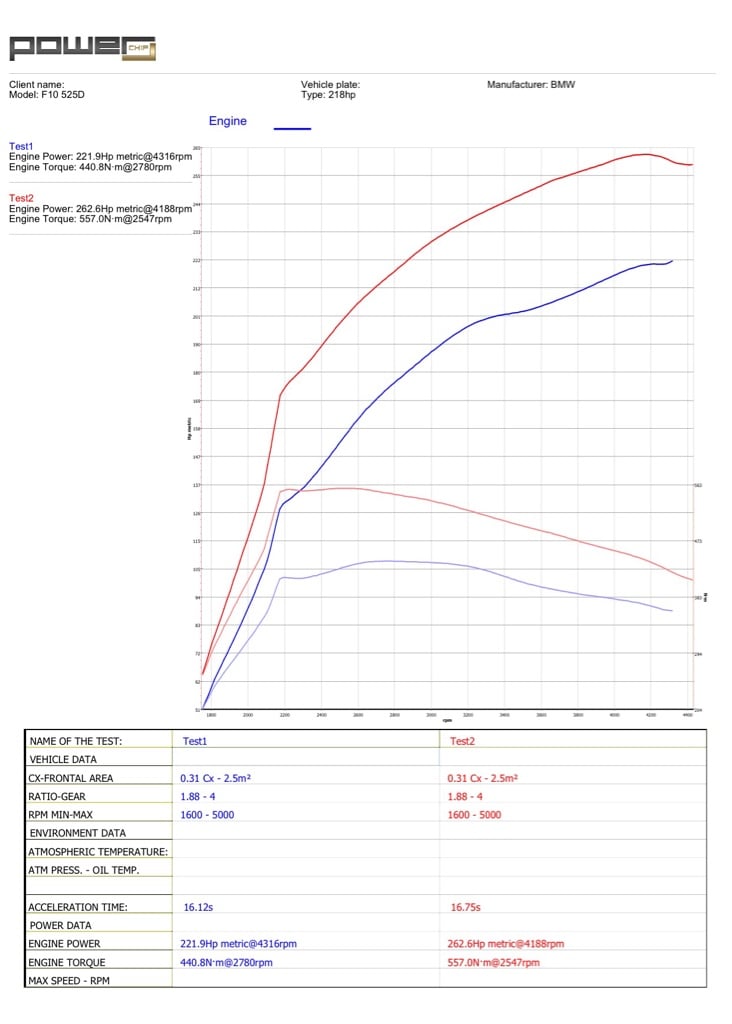

    Ma si può rimappare il 125d? Sentivo che il cambio automatico non regge...

    F20 125i Msport
    Si mappa arriva circa a 260cv ecco una rullata, il cambio automatico 8 marce è decisamente più robusto di quello della serie precedente non dovrebbe dare problemi

    125d lci
    sentivo dire che il cambio tiene circa 500Nm. Questa è una serie 5 magari monta cambi diversi.

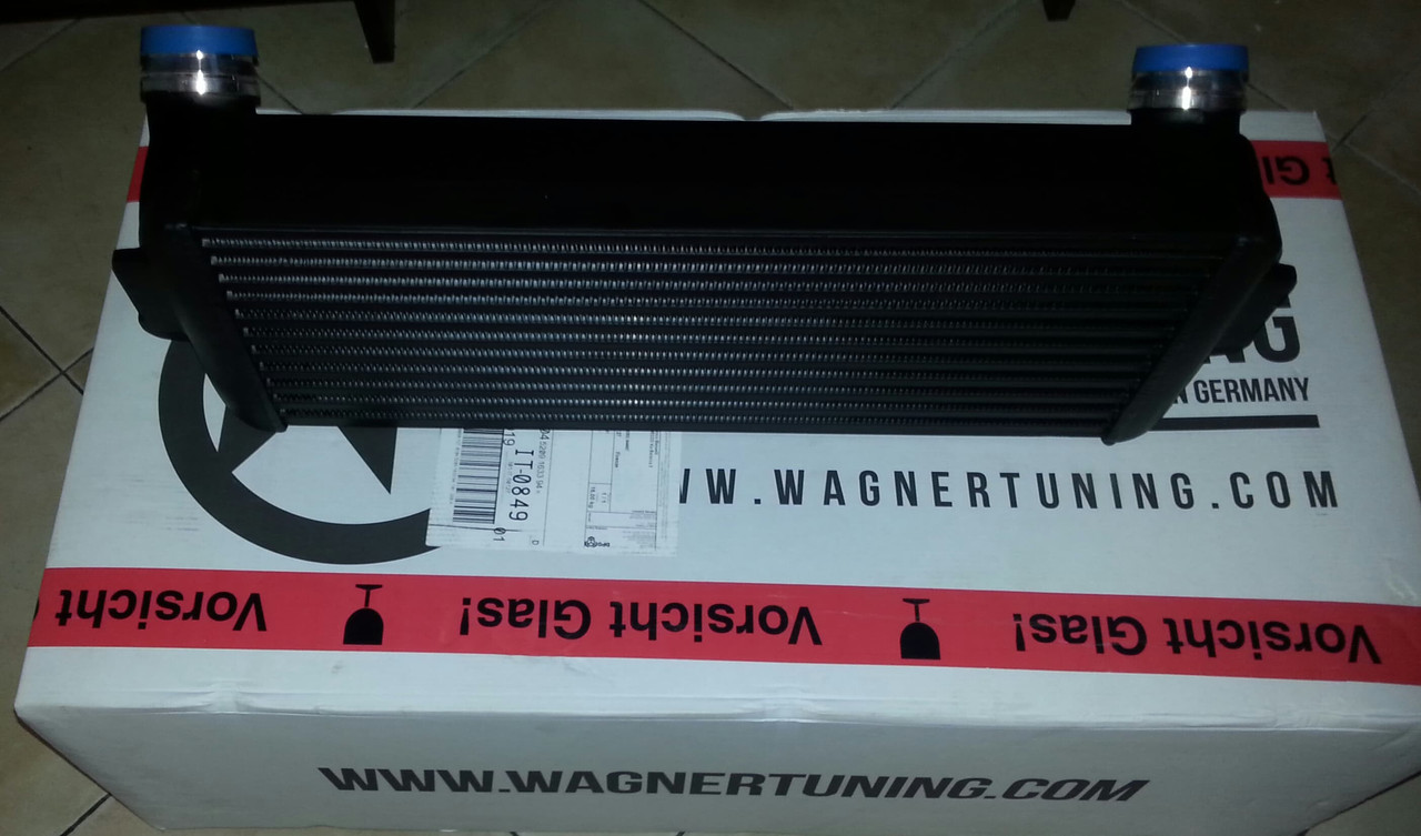

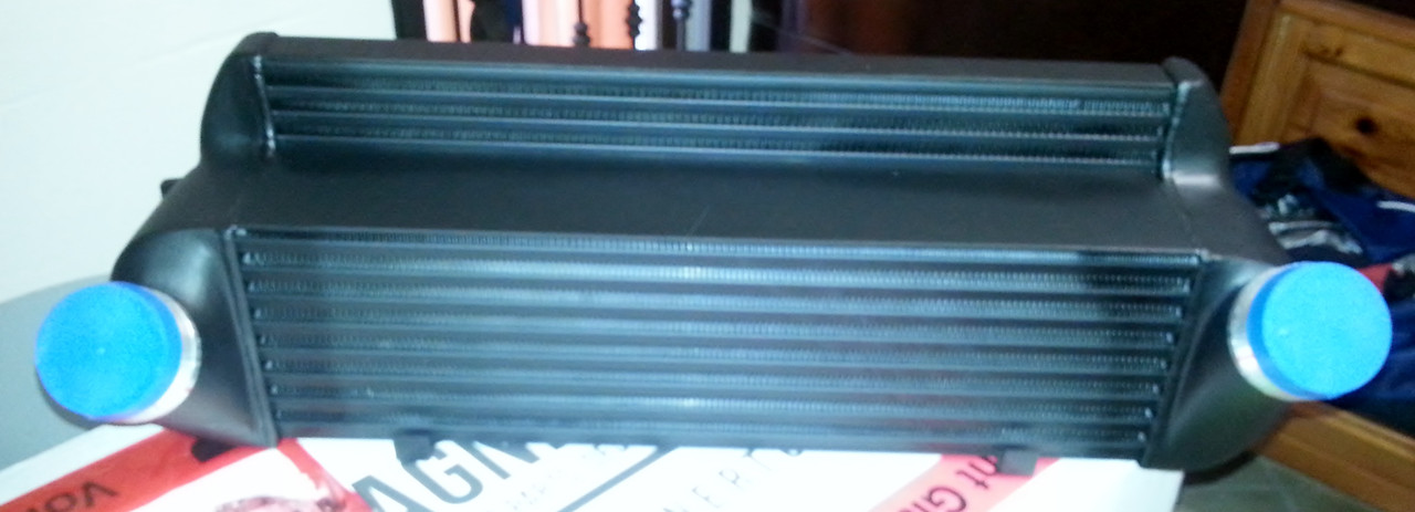

    Due foto dell'intercooler WAGNER Competition appena arrivato dalla Germania...
    Ultima modifica di un moderatore: 13 Maggio 2015

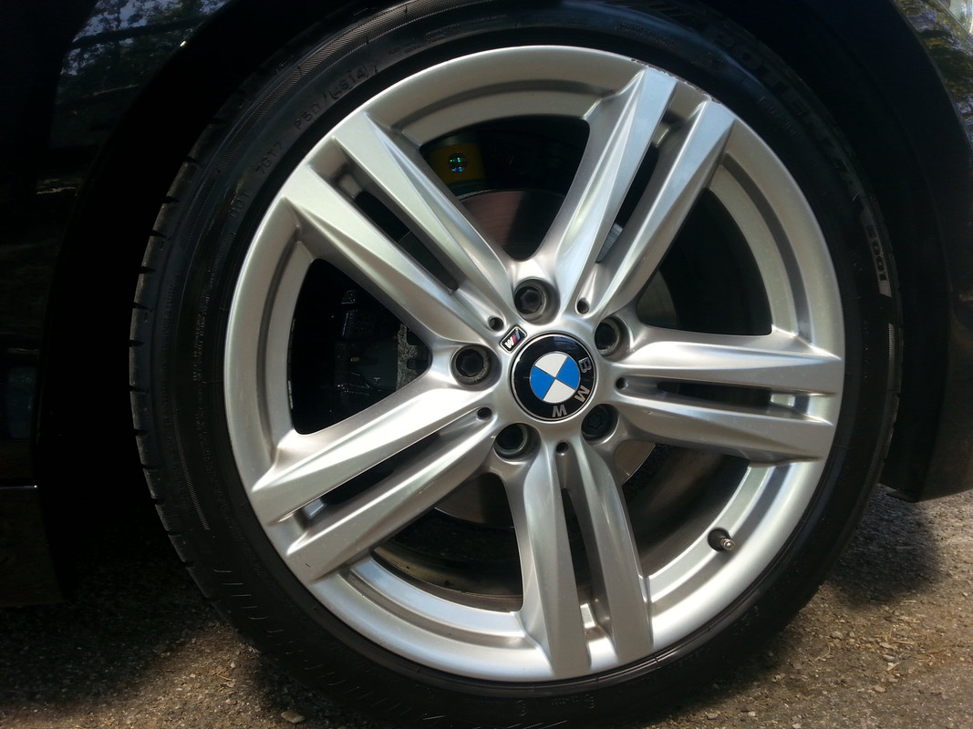

    Verniciatura pinze freno originali. Non sono bellissime ma perlomeno non sono più ossidate.

    5.225
    cerchi gunmetal, anche questi originali puoi far verniciare (tipo i nuovi della serie 1 LCI che vengono proposti sia in silver che in gunmetal) e vetri privacy :vamp:
