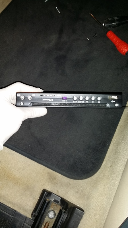

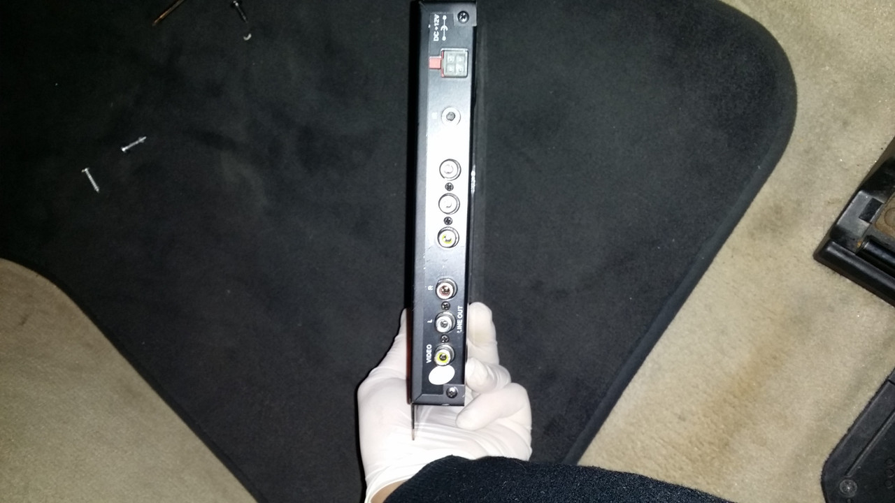

    Allora oggi ho smontato tutto...modulo audio video bmw e60 con lettore dvd phonocar, l ignorante che lo ha montato prima, nn aveva settato gli swich dietro al modulo per farlo vedere a tutto schermo...quindi ora si vede perfetto.unico problema e che l audio del lettore dvd phonocar nn funziona piu perche era collegato non al modulo video ma direttamente all autoradio al posto della presa aux, che ho preferito riattivarla perche si sente molto più forte dall aux originale che dal lettore dvd, ho collegato il cavo rosso e quello bianco dell audio alle normali uscite create dal modulo ma l unico che funziona è quello giallo cioè il segnale video...ho pensato di risolvere collegando un cavo che va dall aux al lettore video , quelli che forniva la nokia con gli n73 n95 per riprodurre video e audio su dispaly, unica rottura e che quando voglio vedere un film devo tenere questo cavo che va dal bracciolo al cassetto porta documenti....unico modo per poter utilizzare l aux originale della macchina con qualsiasi fonte...ma è normale che nelle uscite del modulo dove ci sono i tre cavi giallo bianco rosso l unico segnale che mi arriva è il video mentre l audio va collegato per forza al retro della radio cosi perdendo l aux della macchina?? A questo punto le entrate audio nel modulo che le hanno fatte a fare se nn funzionano?

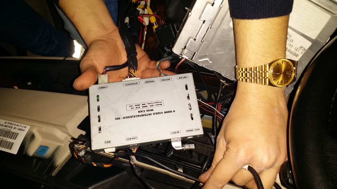

    Questa è l interfaccia mi mancano il cavo dell rgb (a cosa serve) e quello dip s/w come si puo vedere dalla foto....io il lettore dvd l ho collegato nornalmente all uscita av3 ma l interfaccia nn mi manda l audio..

  20. duckdonald
    duckdonald Direttore Corse
    2.074
    97
    13 Febbraio 2009
    34.430
    BMW 530D E61 ///|SPORT PACK M5
    beh se per te... collegare 3 fili è creare casino.... ( non devi per forza collegarli dietro al ccc ma anche lungo il cavo aux..) monta la porta aux con usb originale per in-out aux codice 61319189175 ( questo codice è terminato nel 2011 ma ti verrà ordinato con il nuovo codice)
