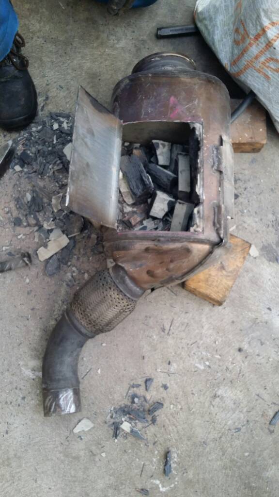

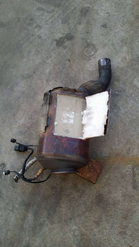

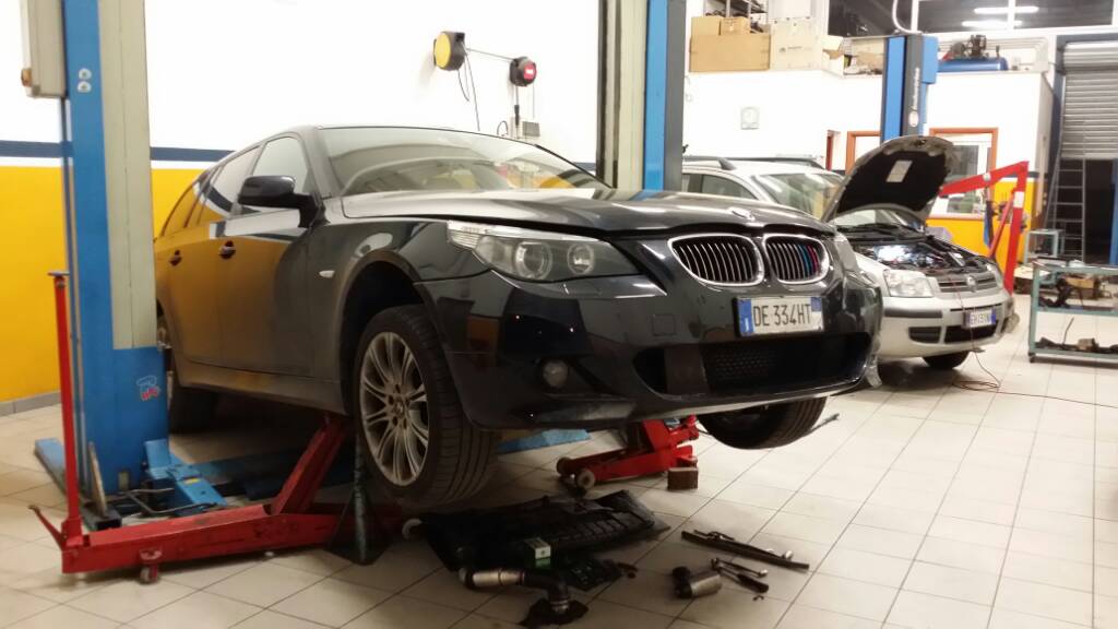

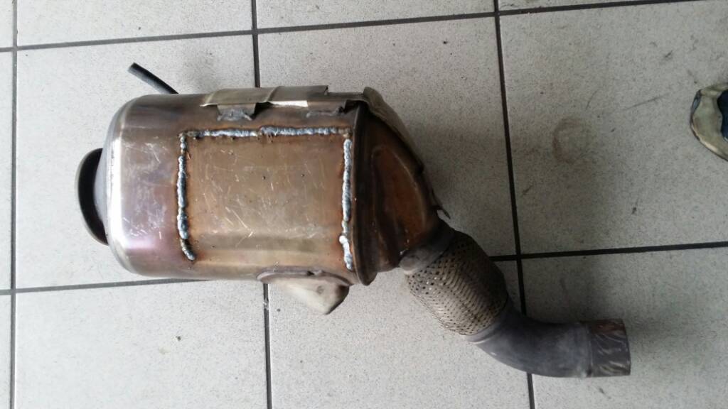

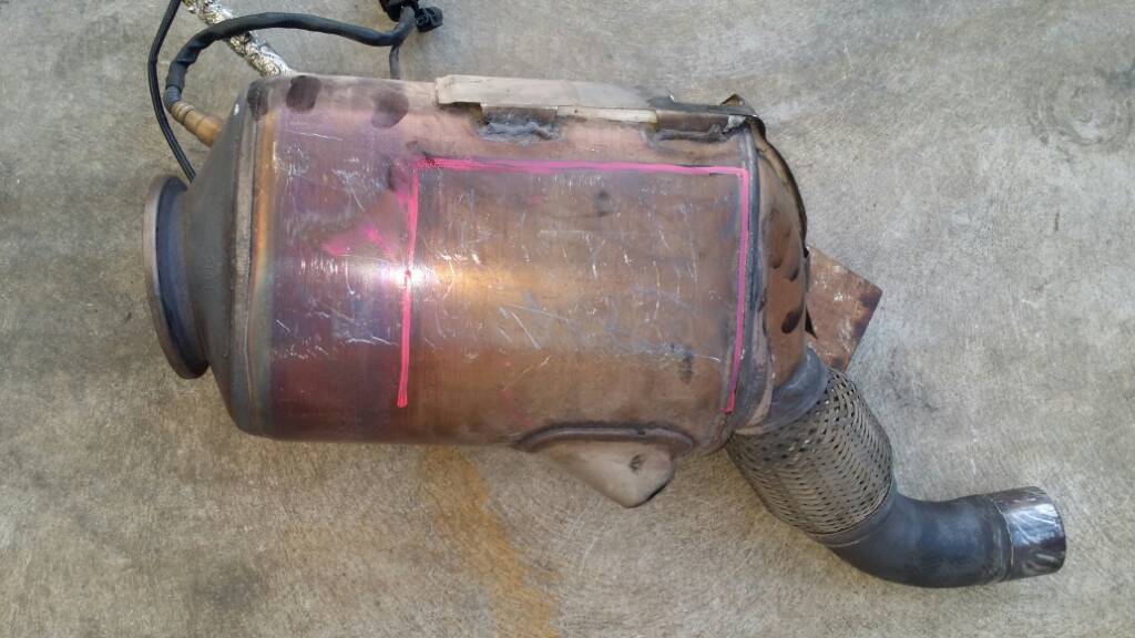

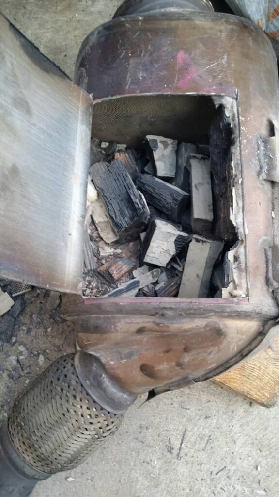

    Le foto dello svuotamento del mio barilotto ... perdonatemi,mi sono accorto dopo che manca la foto da vuoto completo,acciderbolina a ste ragazze belle,bionde e simpatiche che giravano curiose per l'officina ... attirate dall'attrezzo che usavo per dare un paio di colpi al FAP ... :D /emoticons/biggrin@2x.png 2x" width="20" height="20" /> :cool:
    Uno
    Due
    Tre
    Tre e mezzo
    Quattro

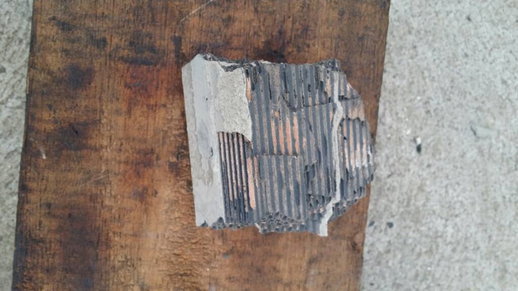

    Purtroppo manca la foto da vuoto completo e delle due belle bionde che c'erano in officina,però ho quella del particolare di un pezzo di FAP.
    e del mio BMW impennato ... già sprigiona potenza anche da spento ... chemmacchina ... :D /emoticons/biggrin@2x.png 2x" width="20" height="20" /> :D :D /emoticons/biggrin@2x.png 2x" width="20" height="20" />
    Buona visione a tutti,le biondine carine mandano salutini a tuttini ... che amorini che sono e che due bottine che gli darei ... al FAP si intende questa è un officina seria :D /emoticons/biggrin@2x.png 2x" width="20" height="20" />

    Come potete notare dalla foto 3 e 3 e mezzo il taglio non ha danneggiato il catalizzarore,nemmeno nella chiusura con saldatura.
    Ah!!! poi togliete quella specie di corda d'acciaio che c'è attaccata all'interno sul bordo/circonferenza del barilotto,si vede,sembra una guarnizione d'acciaio,tirate e toglietela,onde evitare che chiudete/saldate e poi vi finisca nella marmitta e magari fa rumori strani o ostruisce in parte lo scarico.

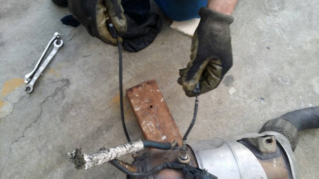

    Rimontare il tutto sonde comprese (metto la foto che ho fatto per ricordarmi il senso,filo lungo e corto)
    Ancora buona visione a tutti.
    Ps. Il lavoro di taglia ... spacca e risalda è di una semplicità imbarazzante magari se non siete bravi col saldare fatelo fare a chi è capace,giusto per non fare del barilotto un pezzo di gruviera inutilizzabile... poi per lo smontaggio e rimontaggio un pò meno,ma con le biondine curiose in officina viene fuori che è un piacere .. il barilotto si intende ... un pò di pazienza e attenti a non rompere o tirare i tre fili delle sonde,staccate anche il tubetto in gomma e non perdete la protezione che ha per il calore.
    Buon lavoro.
