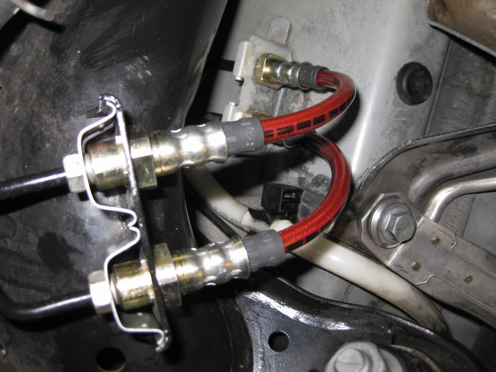

    Impianto frenante performance montato non senza problemi,
    - i tubi in treccia anteriori mi sembrano troppo tirati e piu corti degli originali
    - i lamierini parapolvere posteriori vanno piegati all'infuori se no il disco non entra sui modelli 320d
    - il kit dei tubi in treccia posteriore era da 4 tubi ma io ne ho visto solo uno per parte mah?
    ultimo grande problema fatto lo spugo ma non frena un ca... probabilmente ci sarà ancora dell'aria nel circutio, nelle pinze davanti non mi è uscita una bolla d'aria
    invece in quelle posteriori usciva aria poi per 4-5 volte che aprivo lo spurgo non usciva piu aria poi dopo riprendeva ad uscire parecchie bolle,
    non saprei forse il livello nella vaschetta è arrivato al minimo ed è entrata di nuovo aria. domani riprovo a fare lo spurgo e vediamo

    Thomas al posteriore in totale ci sono 4 tubi freno: 2 sono quelli che vanno dalla pinza freno al ponte, mentre gli altri 2 che ti mancano collegano il ponte ai tubi fissi del telaio ;) /emoticons/wink@2x.png 2x" width="20" height="20" />

    Io ho collegato il tubo alla pinza e dall altra parte ad un raccordo con un tubicino in metallo, dopo il tubicino in metallo devo mettere l altro tubo.?
    Il fatto che la macchina non freni e il pedale arriva a fine corsa come lo spieghi? Aria nella impianto

    Scusami ma in totale da sostituire sono 4 tubi freno tu quanti ne hai sostituiti? Parlando sempre del posteriore. Poi il fatto che freni poco è normale quando si cambiano pastiglie e dischi prima che il pedale arrivi alla sua corsa giusta ci vuole qualche centinaia di km di adattamento.

    Ne ho cambiati 2 davanti e due dietro, al posteriore non ne ho visti altri almeno alzando la macchina con il crik.
    No pro priorità non frena niente e il pedale arriva a fine corsa diventa un po duro subito poi se tengo premuto affonda fino a fine corsa.

    Thomas ma poi con gli attacchi dei tubi come hai risolto?
    Perche per non frenare proprio o c'è tantissima aria dentro o ce dell'altro..

    Se guardi bene ci sono altri 2 tubi al posteriore per un totale di 4 tubi.
    Sono all'inizio del ponte e collegano appunto il ponte con il resto del circuito idraulico frenanate della macchina :wink:

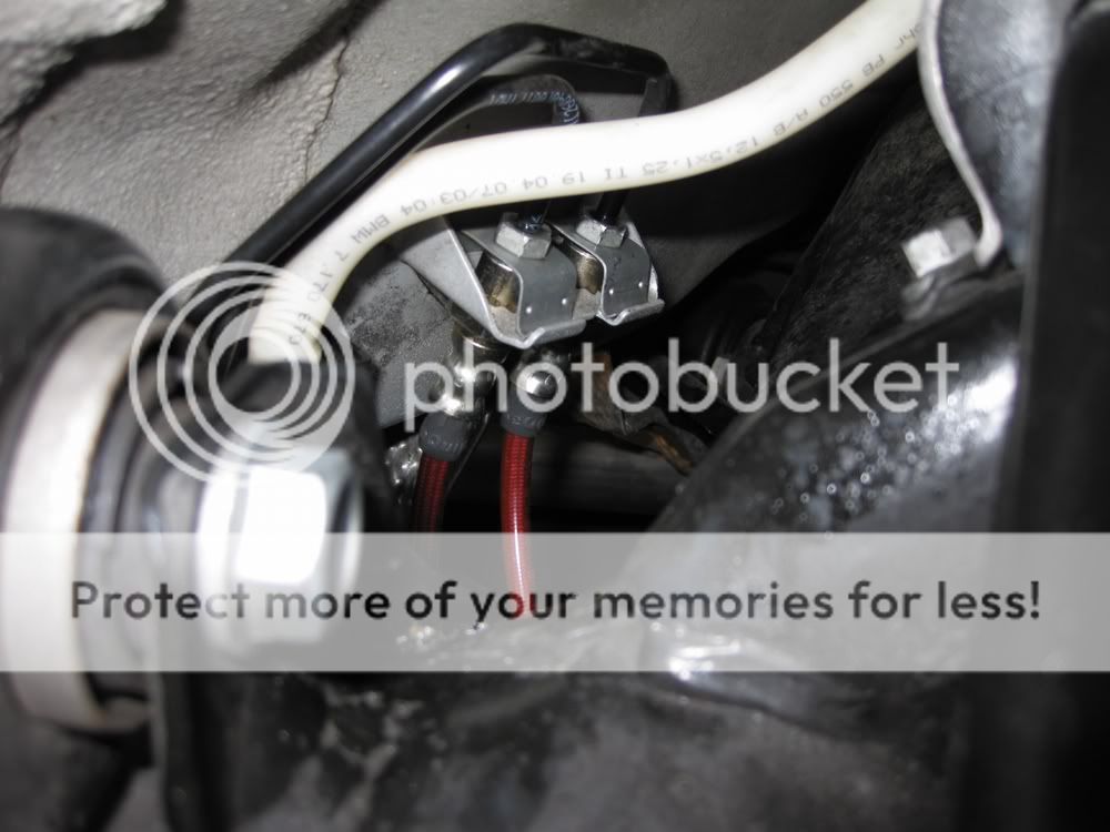

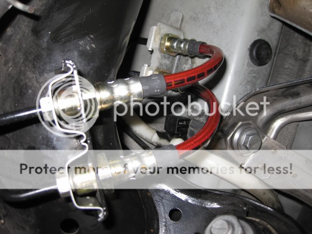

    intendi i due tubi qui in foto? sono presi da un tutorial in inglese di un 335 credo, questi due tubi però non mi sembrano che arrivino alla pinza posteriore, al posteriore avrà lasciato il tubo originale? io ho una cosa del genere come quella in foto ma ho solo 1 tubo che va alla pinza il resto dell'impianto probabilmente è coperto dal passaruota.
