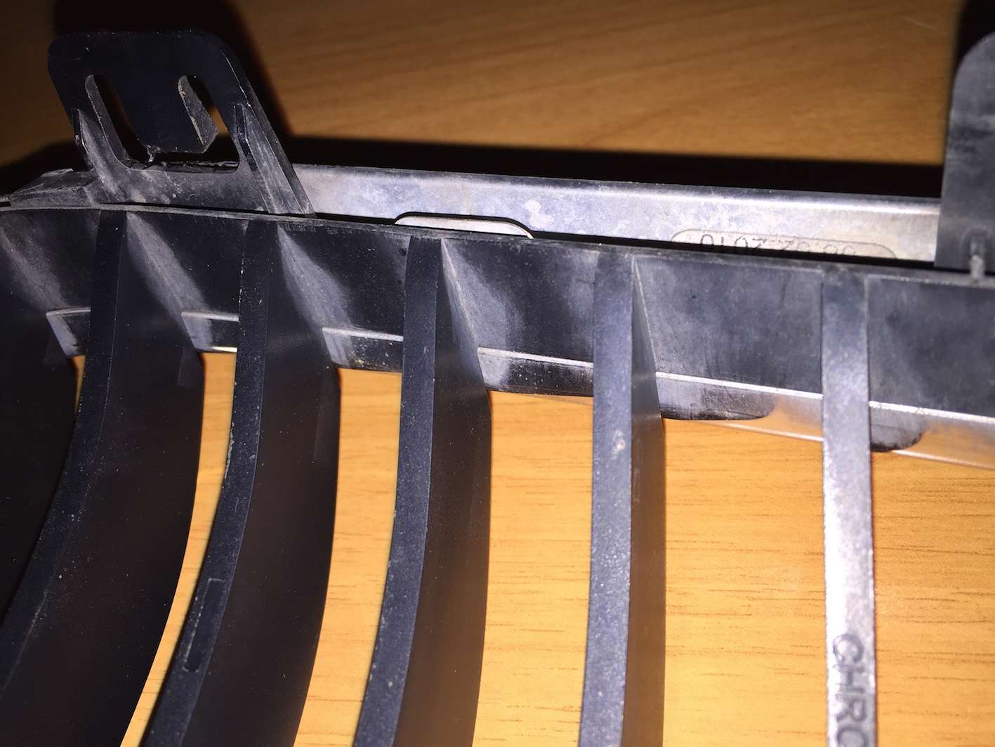

    Questa soluzione l'aveva già pensata Ale.....se mi dite come si fa per tagliarle faccio io da cavia;)

    Secondo me, con un seghetto per il ferro ci vuole un secondo: ovviamente però occorre rimuoverli dal para per lavorare con precisione ;) /emoticons/wink@2x.png 2x" width="20" height="20" />

    Ti avanza per caso la versione cromata per fare dei test? Potresti tagliare semplicemente con un dremel .. l'unica mia preoccupazione e che non si dovranno vedere i segni, quindi dopo aver tolto i listelli alla base bisognerà provare a cartavetrare per levigare il tutto.

    Ah si li ho visti su alixepress a quel prezzo ;) /emoticons/wink@2x.png 2x" width="20" height="20" /> però bisogna capire come è fatta la vernice del rivestimento in modo da scartavetrare una volta tolto il listello... Male che va si rifanno verniciare dai ;) /emoticons/wink@2x.png 2x" width="20" height="20" />

    Come pensavo, è una cavolata: basta segare con precisione dove il listello si unisce alla mascherina ;) /emoticons/wink@2x.png 2x" width="20" height="20" />

    Piccolo consiglio pratico... se avete un dremel piccolo fate cosi...
    Tagliate lasciando 1cm sia sopra che sotto, poi col dremel limatelo fino ad arrivare alla base...

    Con il dremel si rischia: meglio con una lima a mano e poi con carta vetrata di varie grammature, tenute con apposito sostegno, e soprattutto in misura.
    Eppoi un cm. è troppo. Sono sufficienti due mm.
    Direttamente sui Performance ;) /emoticons/wink@2x.png 2x" width="20" height="20" />
