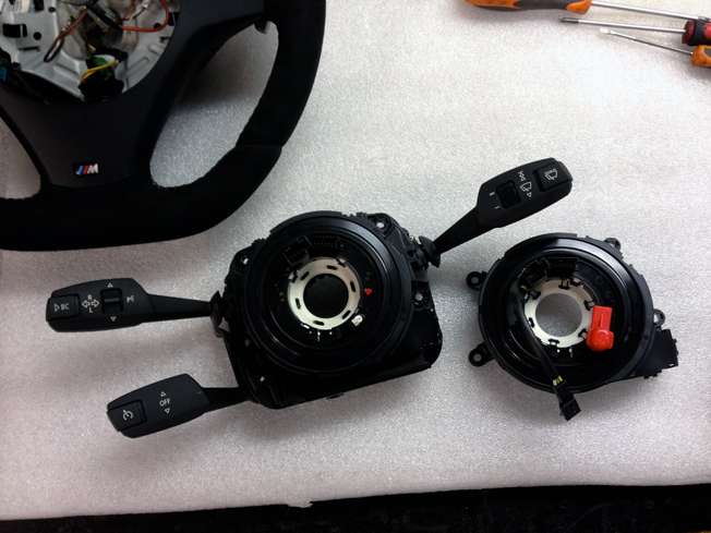

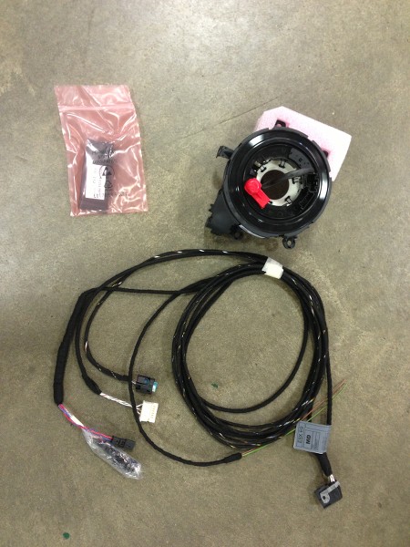

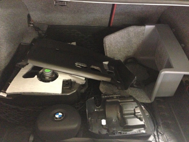

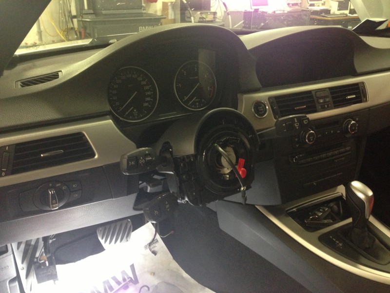

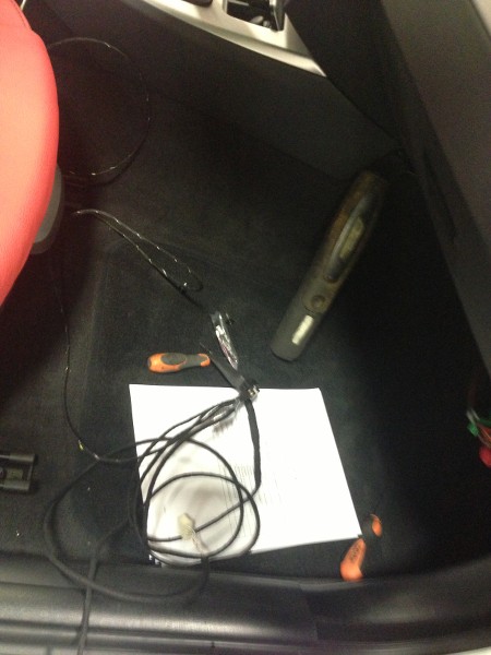

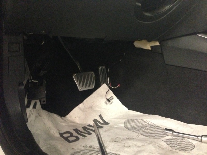

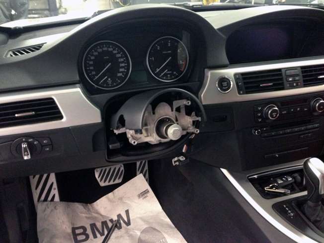

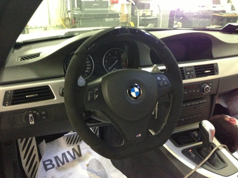

    Qui alcune foto durante il montaggio: dimenticavo che oltre ai cavi, c'è quel coso rotondo da sostituire e c'è da aggiungere quello scatolino nel sacchettino rosa ;) /emoticons/wink@2x.png 2x" width="20" height="20" />
