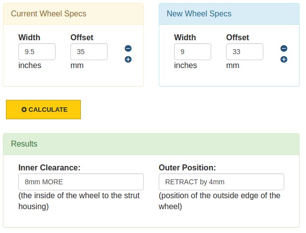

  19. gianluca_1986
    8.559
    319
    15 Gennaio 2013
    1.166.195
    BMW e92 325d LCI
    Eh si perchè passi da canale 9.5 a 9, cioè 2.5cm in più e la differenza di ET è minima 2mm
