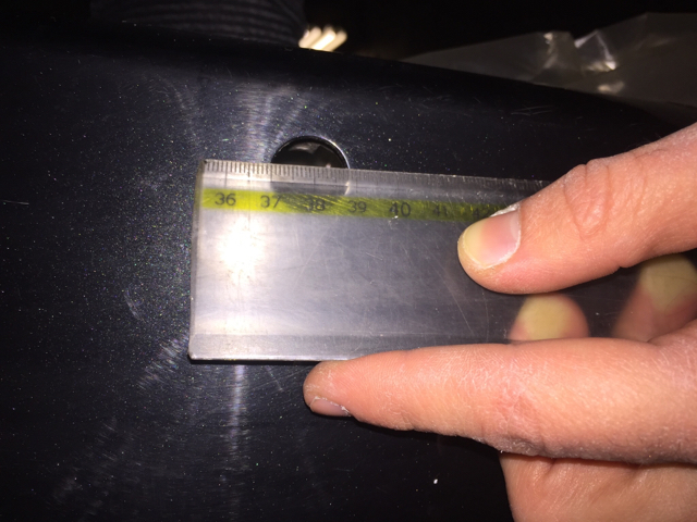

    Foto paraurti post sensori parcheggio misurati 1,7-1,8 cm ... a chi ha i metasystem può dirmi se ci vanno diretti a filo paraurti ?

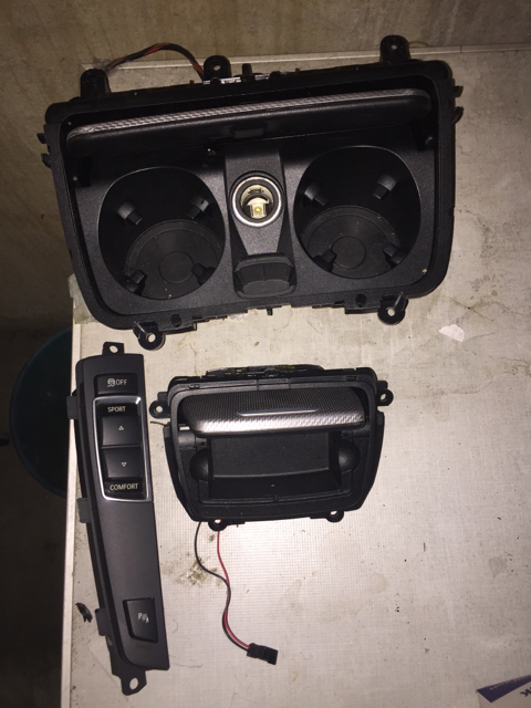

    Sapete per che serie e ? È vendibile come cosa il tutto ??

    2: mi spiace ma non te lo so dire ho gli originali
    3: secondo me è per serie 5,

    Grande ... vediamo qualcuno per il punto 2 !!

    I metasystem sono 2mm più grandi ;) /emoticons/wink@2x.png 2x" width="20" height="20" />

    Grande Giuuu grazie mille :) /emoticons/smile@2x.png 2x" width="20" height="20" />:) senti allora altro consiglio... nel caso dovrò allargare ...con cosa ? Dall'interno all'esterno o viceversa ? [emoji12]

    io ti consiglio di allargare dall'esterno all'interno per non sgranare la vernice .unica cosa tra plastica e punta metti un pezzetto di legno(largo piu del foro ovviamnete) in modo da evitare che la punta sbavi la vernice.
    il problema è come farlo preciso visto che hai gia un foro devi usare la punta a cono con varie misure
    se usi questa non devi usare il legno tra punta e paraurti ma ti conviene mettere un po di nastro carta attorno al foro

    Quoto salpone ;) /emoticons/wink@2x.png 2x" width="20" height="20" />
