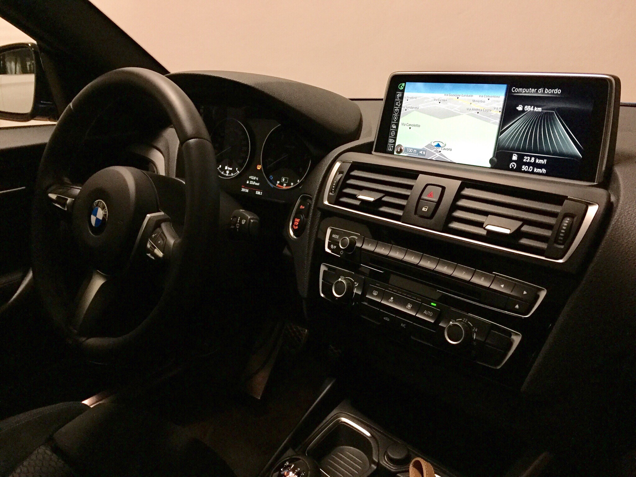

    Ragazzi non vorrei dire eresie, ma secondo voi si potrebbe installare tramite opportune modifiche l'NBT delle serie fx?
    Quindi senza cambiare cruscotto, ma adattando il monitor sull'originale cruscotto senza cupola...

    Grazie per la risposta, non sapevo fosse fattibile.....
    Ma quindi potrei mettere il display magari adattandolo sul cruscotto della mia e92
    Io mi riferisco a questo modello qua, allego foto

    Il monitor cosi la vedo difficile (non mi pare di averne visti adattati sulle E9X) per tutto il resto è fattibile!

    Volevo trovare una soluzione per evitare di cambiare cruscotto, sia perché introvabile, sia per contenere un po i costi....
    Oppure ci sono altre alternative per avere una soluzione multimediale?
    Purtroppo ho sempre avuto auto full, ma stavolta sono dovuto scendere a compromessi perché l'occasione valeva tanto....

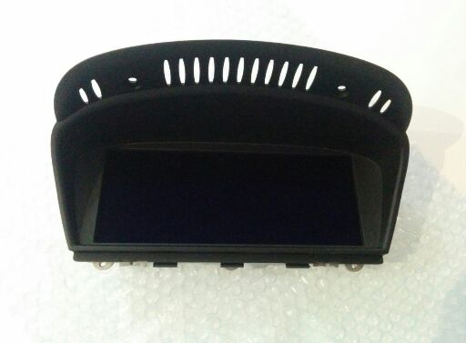

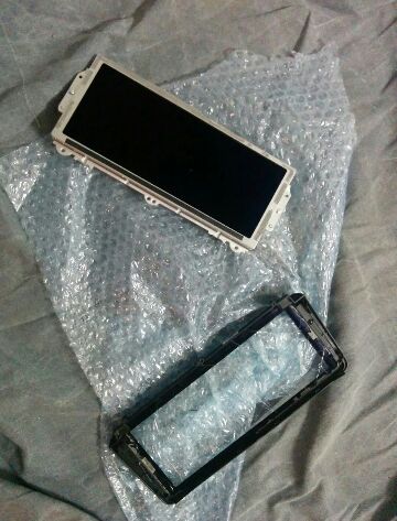

    Per il monitor basta toglierlo dal suo alloggio e metterlo nel nostro:

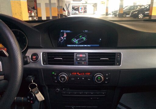

    Wow bel lavoro, il problema principale resta sempre il cruscotto...

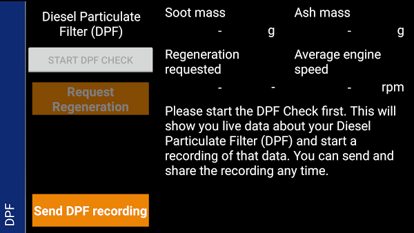

    Ragazzi una mano da chi ha ancora il dpf su?
    Il mio non rigenera da circa 4000 km (guardato con carly), 1000km fa ci ha provato, ho controllato mentre c'era la rigenerazione in atto, i valori di intasamento DPF sono scesi, ma poi non è andata a buon fine e i valori sono ritornati come prima (Infatti in centralina ho qualche errore relativo al DPF, 00480A e 004D00)
    Voi che valori avete nel vostro dpf?
    Io leggo nel mio:
    soot mass : 51,67 g praticamente costanti
    Ash mass: 30g circa praticamente costanti

    Io purtroppo non ho nulla per controllare ... fatti un pezzo in tangenziale a 3000 giri per un 10 minuti vedi se magari ti parte forzandola così .... per rigenerare a quanto so .... non che debba funzionare così in bmw ... si deve scaldare il gruppo per bene ... altrimenti se non partono in teoria la centralina dovrebbe avere una programmazione fissa a cui farla ... però sempre con temp. elevate
