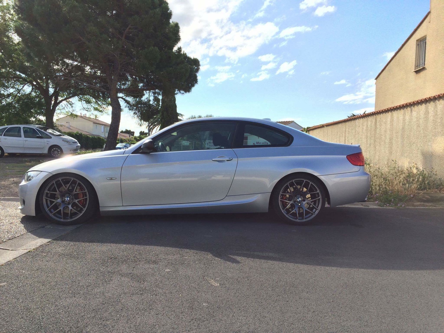

    Comunque non è bassissima ora la tua, guarda com'era prima di portarla da cappelli:
    sent from iPhone
  13. magnabuffi
    599
    4.104.908
    Sta sulla canaletta però
  14. kikko93
    kikko93 Collaudatore
    335
    7
    22 Settembre 2014
    24.284
    Bmw 325d e92
    Che configurazione avevi qui ? Bilstein b12 più molle eibach pro kit ?

    BMW e92 325d LCI
    no no cambiava poco o nulla, davanti era bassissima!
