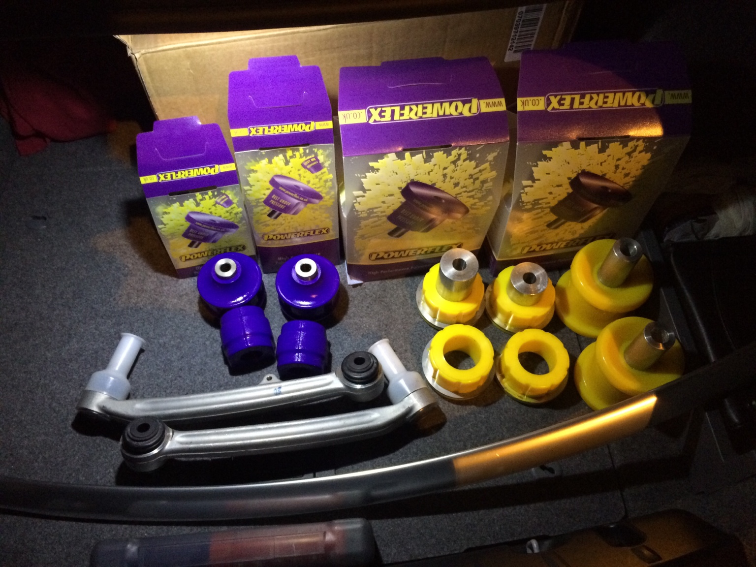

    ottimo, ho chiesto un preventivo via mail alla mia concessionaria bmw, sono sempre gentilissimi e fanno ottimi prezzi.. se sono troppo cari cercherò i trw che sono identici.. li vedo su tuttoautoricambi.it a 73,95 € l'uno.. non so se sia affidabile come sito..
    silent block, cuscinetti e giochi vari delle sospensioni li ho verificati da poco, a parte un accenno di cedimento degli ammortizzatori è tutto in buono stato dopo 7 anni e 120000 km (mica come l'alfa 147!) per cui quando sarà il momento li cambierò con gli originali o compatibili, sto cominciando a diventare sensibile al confort.. la vecchiaia che avanza :D /emoticons/biggrin@2x.png 2x" width="20" height="20" />

    Considera che i bracci m3 hanno gia i cuscinetti compresi[emoji106]
    Quel prezzo è nella norma, li trovi anche su amazon a qualche € in più se vuoi stare più sicuro come negozio on line
    Io li avevo presi da un ragazzo del forum, Davide alias performance equipment
